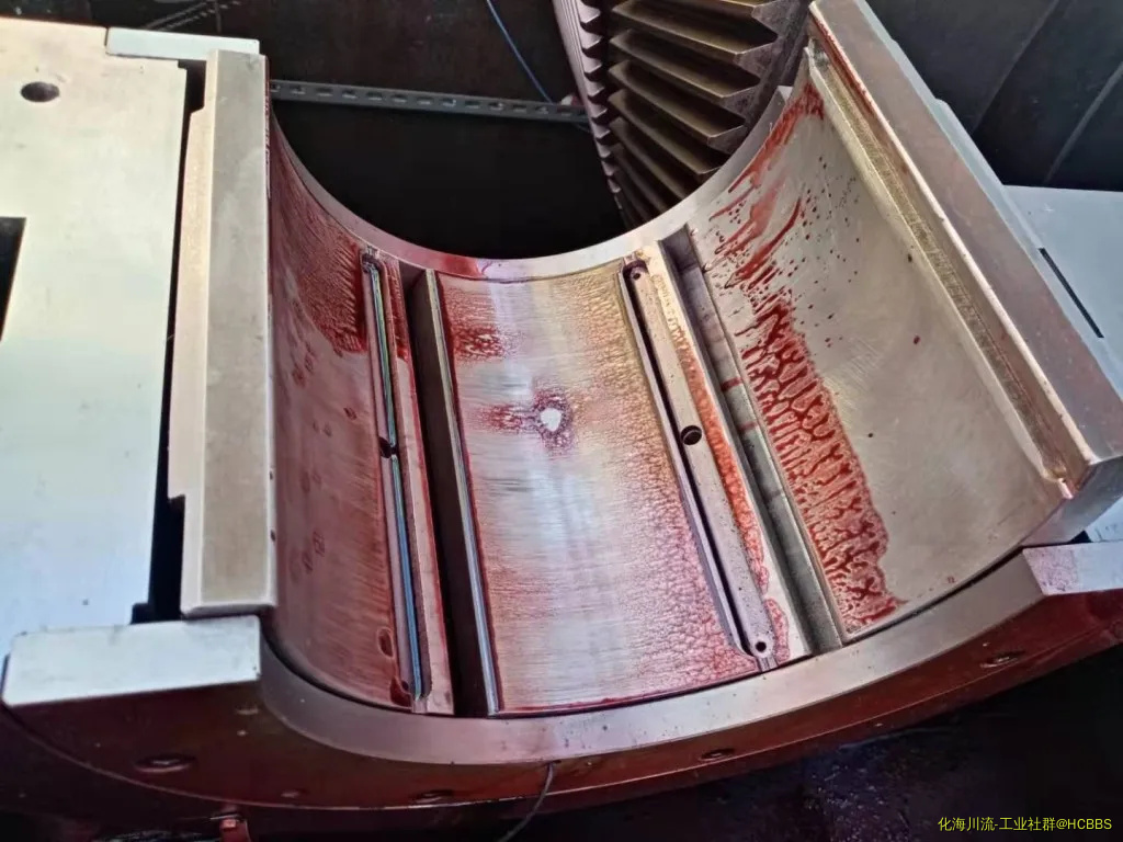

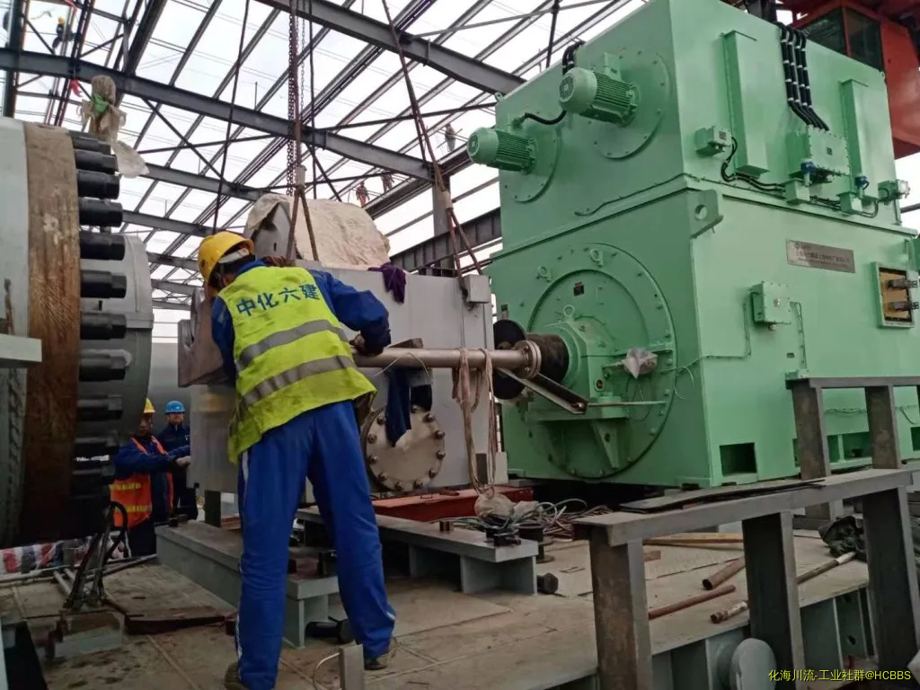

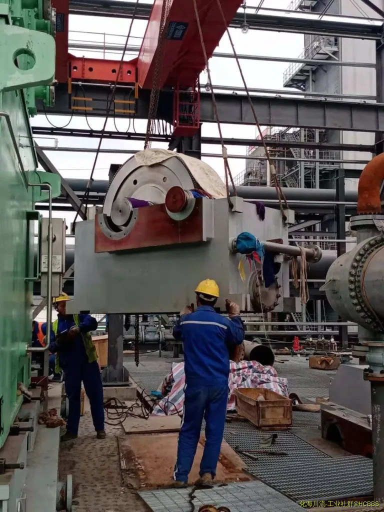

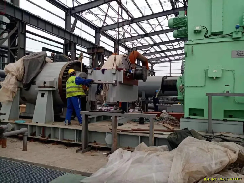

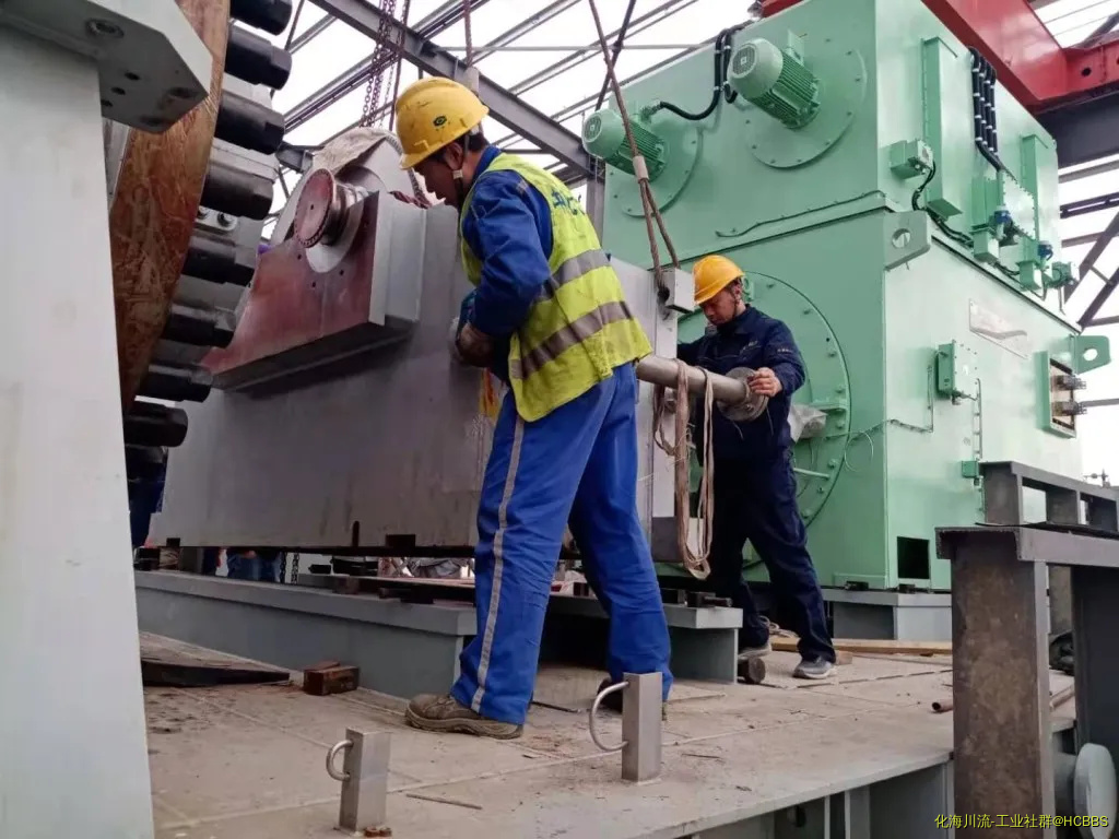

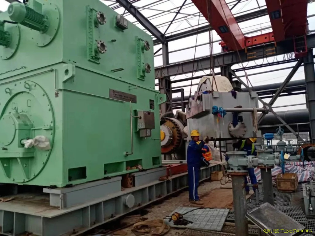

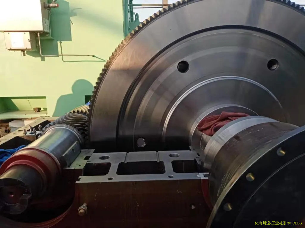

规格,为了抢工期,立体交叉施工。不知道解体现场上方的屋面板施工是否会影响检修操作,应引起注意。
发表于 2019-12-4 09:12:22
/mg燒鋽囘憶楼主 VIP会员 VIP会员 | 显示全部楼层       最后访问IP内蒙古自治区
的确是为了抢工期,正常这种场合是不适合拆解的,谢谢提醒
发表于 2019-12-4 09:16:51
发表于 2019-12-4 11:03:44
tanxjzmVIP会员 VIP会员 | 显示全部楼层       最后访问IP四川省
正常情况,初步就位即可,绝不适合开盖。要么屋面施工暂停,等找平找正安装完成后再进行。你这样很危险。
发表于 2019-12-4 13:37:11
就这条件,全公司17台机组全部完成了拆解。安装
发表于 2019-12-4 13:48:58
1撇嘴一丝微笑68VIP会员 VIP会员 | 显示全部楼层       最后访问IP辽宁省
隐患太多
发表于 2019-12-4 19:40:41
行车目前这个状态应该还没有监检验收吧。设备保护措施也没有。估计赶进度,各方都不来查了
