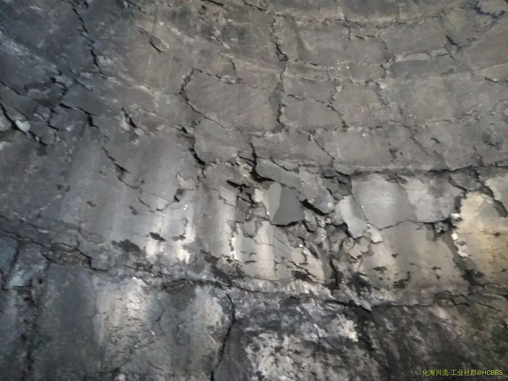

这是我们车间沉降器的内部衬里的图片,请各位海友帮助分析一下,什么原因能成现在这样,是温升过快,还是什么应力问题?本装置已开工十几次,今年特别严重。

你这个是衬里外部的结焦由于温度变化形成的龟裂情况吧,应该不是衬里的问题!

温升大,降温升温要按曲线来,幅度不要太大。

第一,没换个厂家看看,第二,严格升温曲线,

1. 开停了十多次,应该使用时间不算短了
2. 沉降器的衬里出现龟裂,主要原因是运行过程中油气渗透到衬里内结焦,由于膨胀系数的差异而使衬里的微裂纹扩展
3. 沉降器衬里尽管脸面很难看,但由于衬里内渗油气结焦,使得衬里的强度很高很硬,直接的影响是导热系数有所上升,金属外表温度略有上升,但好在沉降器温度仅在500℃以下,传热到壳体金属的温度上升,不至于影响金属强度太多
4. 一般而言,只要整个厚度的衬里没有脱落的倾向,继续使用不会有大问题

可是开工转剂不是先快后慢嘛,先快就已经将沉降器内的温度一下升起来了

继续使用没问题,放心用吧
