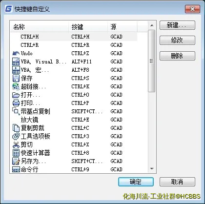

5、检查一下快捷键设置是否正确,也可以修改一下别的快捷键试试,修改步骤如下:
在菜单栏中找到并点击【工具】,在下拉框中找到【自定义】后在右侧的对话框中找到并点击【自定义快捷键】,即可跳出如下图所示对话框,根据自己需要进行增删改即可。
