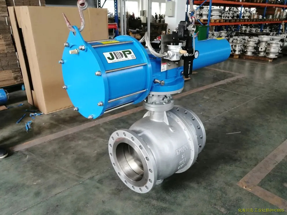

拔叉气缸十固定球阀

提供下温度参数,用个通风蝶阀泄漏量能做到1%或者用三偏心蝶阀。700口径球阀能买到吗我想问,那得多钱呢。。。。我主页有图片,钢厂用高温蝶阀
发表于 2019-11-28 13:47:28
沙漠里的游鱼 + 5 深入讨论
ID_211600wVIP会员 VIP会员 | 显示全部楼层       最后访问IP江苏省
DN700球阀,哥们咋想的。首选蝶阀啊!

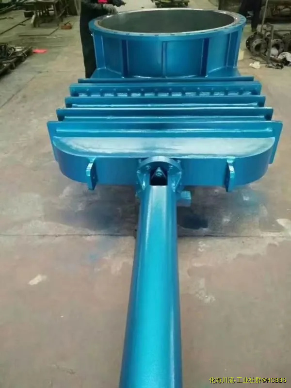

一般用煤气闸阀,现在也有用蝶阀代替的

煤气刀闸阀
