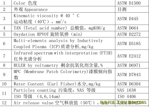

大型机组没有规定多久更换一次,但是每年要定期分析。
以空分机组(空压机-汽轮机-增压机)为例,每年3个月一次分析,一年4次;2次常规分析,2次全面分析。
常规分析内容:色度、运动粘度、水分、总酸值、污染都、PQ指数全面分析内容:见图片
更换一次润滑有成本非常高的,而这些分析可以保证机组长周期稳定运行
发表于 2020-1-2 14:24:42

润滑油中颗粒物的检测标准是ISO 4406,这个标准根据油中颗粒4μm,6μm,14μm的浓度制定3个ISO 编号浓度等级,每种颗粒度的浓度等级超标时即建议换油
