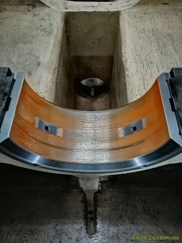

这台机子的第三列二级活塞总有故障,趁着两个星期的检修期间大修一下!今天拆下主轴后看到主轴瓦磨损严重

以前问的问题基本全都是它,活塞出环形痕迹,活塞杆有横纹,经常泄露等等。
几年前大修一回,时间不够用了,匆忙的安装机组。主轴瓦接触不良,运行一段时间后有敲击声,几次小拆检发现是活塞与活塞杆松动。紧固后不在有异响。直运行一年后二级经常有泄露、排气温度高等等问题,一个月前更换新支撑环、活塞环就运行了10天活塞环就已经磨损1.5mm
三列的主轴瓦座下面一片黑色的碳化机油。
    我是第一次大修压缩机,有什么注意事项希望广大坛友多多提点

拆之前的间隙都是多少,三列二级主轴轴径多少,椭圆度多少,主轴瓦进油压力,平时轴瓦温度多少,轴瓦顶间隙,侧间隙,瓦背紧力多少,大头瓦间隙,的,小头瓦间隙,十字头销椭圆度,十字头滑履与滑道间隙多少,三列二级填料间隙,活塞上下止点间隙多少,运行时排气压力多少,压缩比多少,气缸椭圆度,气缸是否磨损

主轴拆下来二列、三列轴瓦处都磨出沟了,上一次安装数据我这里没有。今天换新瓦全量一下。小头瓦间隙昨天用内径百分表量的,小头瓦内径垂直方向基本都在100.04,水平方向100.06-07,十字头销都在99.91-93左右,二列的十字头销有点小99.89-99.91。
不过把销轴塞到连杆里用塞尺塞0.15的进不去,只有二列的能塞进去。说明书里间隙上限是0.136二列基本超差了。其余数都是最大点减最小点间隙超差但0.15塞不近去,需要全部更换吗?

1、看图片需更换薄皮瓦并研磨压紧力  2、是活塞窜气造成的温度升高吗?,压缩机活塞式无油润滑吧,润滑油是否泄露?顺活塞杆进入缸体?缸体内是否有大量积碳? 3、缸径是否测量? 等等

压力温度高也没有具体定论,活塞是注油器的,缸体内有积碳,缸径测量中间垂直方向比两边磨损3-4道。

今天测量了连杆大头瓦与曲轴的间隙,红丹粉看了一下接触面积和四个瓦受力是否均匀。一二列的轴瓦接触有点偏,但都过一半了应该没问题,主轴有几处凹陷伴有凸起,用油石处理了。明天准备压主轴瓦铅丝
测量连杆大头瓦与曲轴间隙时,压单面铅丝得到的数据比两边同时压铅丝的数据之和小,但我看老师傅都是压一面,单面压铅丝的间隙是25道是上限,双面加一起30道了超差。我取那个数据?
我们洗件用的汽油,然后用氮气吹。对零件有没有什么影响?

上午大瓦铅丝压顶隙都挺好都在22左右,下午准备对中,不过这种轴承外置的对中我没对过,定位销子是斜的,这导致如果加减垫片会对不上眼。有大佬帮忙想想办法吗

以我们厂的检修经验来看,主要检查主轴圆度/圆柱度,另外应对曲轴箱拉线找正(对主轴瓦瓦窝),主轴瓦瓦量,主轴瓦润滑油路是否畅通,油站润滑油是否洁净!

在不更换曲轴的情况下(一般都不会更换的),只能用手工处理曲轴,另外刮研主轴瓦,即可!这个算是往复式压缩机检修中比较常见的问题。

还有个手工拉线找正,以前我在上海压缩机厂装配上海德莱赛兰的压缩机,机身都是手工拉线找正的。我感觉你这台机器应该是“先天不足”,也就是他们在第一次安装的时候,机身轴窝的同心度就有问题,解决这个方法,只能是敲掉机身的二次灌浆层,利用拉线重新调整垫铁,找正机身的同轴度。当然怕麻烦的话,也可以刮瓦,但这个治标不治本。短期运行没问题,长期运行的话影响该号瓦的寿命,然后就会再次出现你描述的症状了。

还有就是 大修时候 十字头滑道处 接筒 气缸镜面 三维一体。他们同心度也是要通过拉线保证的,也只有通过拉线你才可以知道零件那个地方加工有偏差。你才能调整,拉线做好了,后面做活塞杆跳动一般就没什么问题了。
