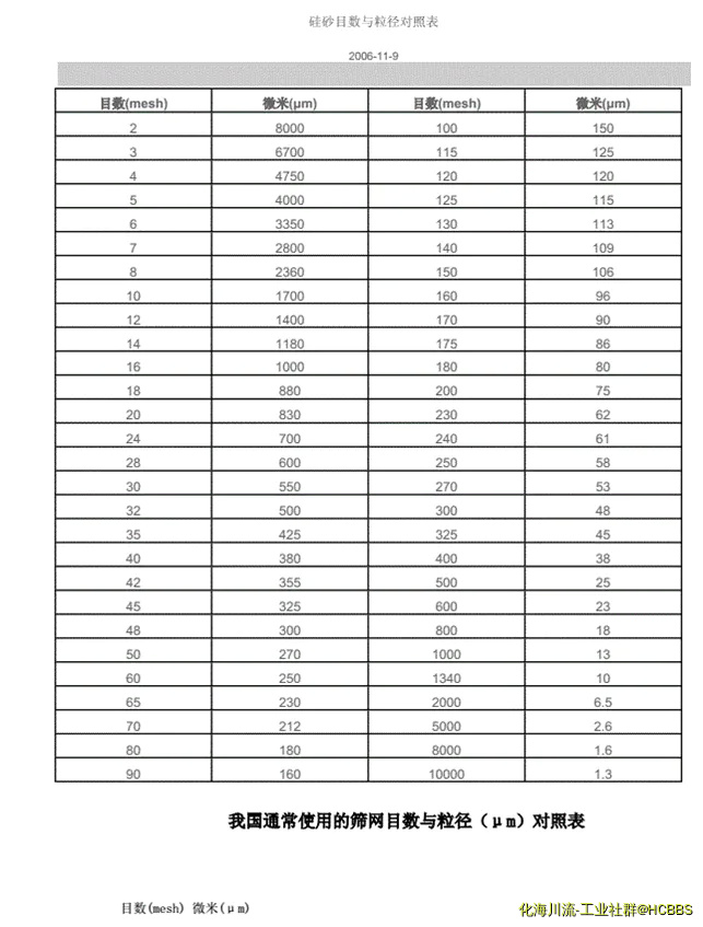

百度有份2006年硅砂目数和粒径对照表,但好多文献上的硅粉的目数和粒径对照表和他悬殊很大,求现在硅粉制备行业标准的硅粉目数和粒径对照表
