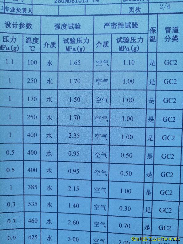

管道强度试验和严密性实验区别,难道两个必须都做么,还是做一个合格就可以啦

水压是强度试验,气密试验是泄露检查

两个都必须做,水压试验在管道焊接完成后进行,气密试验在试车前进行。

液压试验是考核强度的,是必须要做的;严密性试验与介质危害性、贵重性等有关,根据自己情况,按需要做的。

水压和气密都要做,目的不同。
发表于 2019-11-18 15:12:55
海川大学二年  |  头衔:  【【互相答疑】】
又有人搞不清楚了,一种是耐压试验、一种是泄漏试验。
耐压试验分为:1.液压试验;2.气压试验;3.气液组合试验
泄漏试验分为:1.气密性试验;2.氨检漏试验;3.卤素检漏试验;4.氦检漏试验。
还有用煤油检漏的。
耐压试验是强度试验,用来检测设备强度的,通俗讲就是验证设备是否能承受这么高的压力,钢系数水压是1.25,气压是1.10。
泄漏试验是用来检测设备是否漏的,试验压力是设备的设计压力。
泄漏试验是在耐压试验完成后做的,实际上是一气呵成你看不出来做两个试验。

液体介质的一般选用液压试验,气体介质选用气压试验。
泄漏试验并不一定需要做,盛装毒性危害程度为极度或者高度危害介质的,不允许有微量泄漏的才需要做。

两个都要做,先液压后气密,液压是强度试验,气密是泄漏试验。
发表于 2019-11-19 08:24:31
APHRODITEVIP会员 永久VIP | 显示全部楼层       最后访问IP贵州省
液压试验是强度试验,气密性试验是泄露试验,按照标准都是要做的,先做强度试验合格后再做泄露试验
