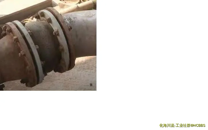

请教高手  水泵进出口减震用补偿器应该用什么形式的  有专业做这方面的兄弟吗  请指教

名称:橡胶软连接,法兰形式,将泵震动与所连接的管道隔开。

看看图片

这玩意儿真心没什么用,用了这玩意对管道的走向和支撑都有了更高的要求,会更加占地,并且橡胶软接头在日照下极容易老化,在南方地区,可能装置美好没建成,这个橡胶软接头已经老化开裂了。

一般采用带走伸缩补偿的接头,有钢制的,有橡胶的,15333832617可以发资料给你
