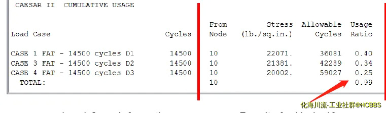

请教一下海友,疲劳分析中的Usage Ratio是如何设置的?
