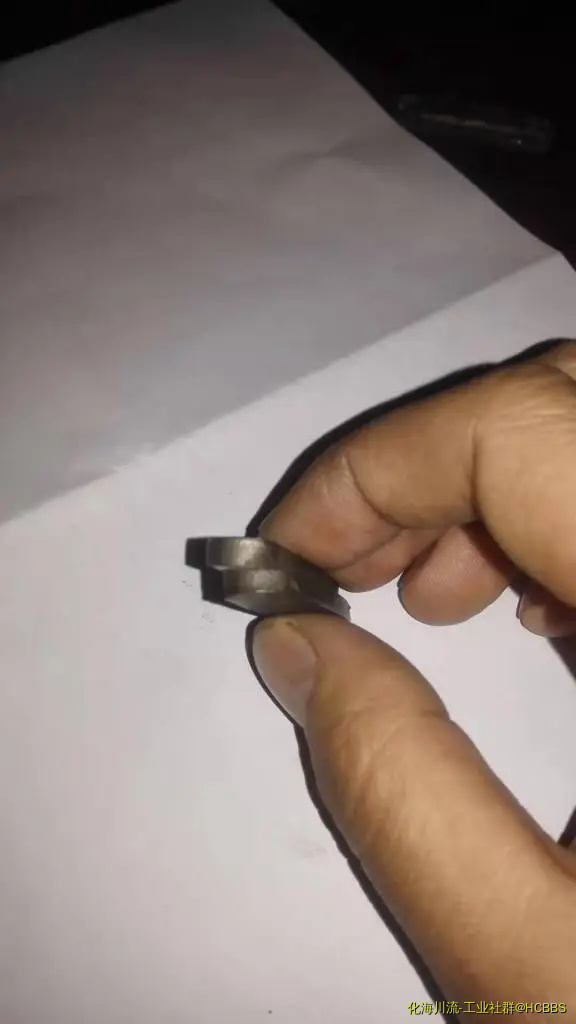

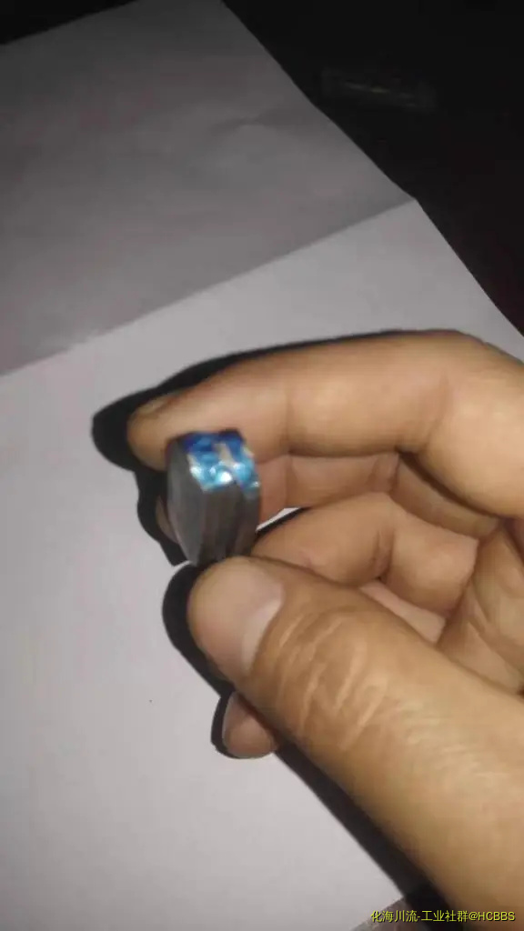

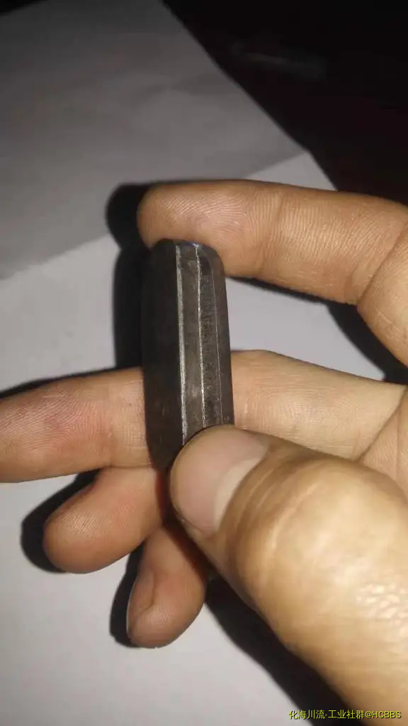

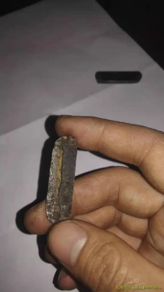

DN250夹套保温球阀,夹套未接蒸汽或循环水,因该阀门不经常启闭。厂家就不做广告宣传了。传动方式:手动蜗杆。工作介质:解析气,最近略含氨气,温度:40-70。服役时间:不到两年。不知道大家有没有遇到过这种键劈开的情况,是厂家故意这么做的还是其他的原因。
发表于 2019-11-9 17:15:53
出口球阀传动键
出口球阀传动键
已经变形
已经变形
错开
错开
进口球阀传动键
进口球阀传动键

材质有问题吧,扭矩大造成的

估计是有问题,这键看着就是Q235的

应该是做出来就是这样的吧,看图片不像是后边扭成这样的!

1.楼主题目中,“因该阀门不经常启闭。厂家就不做广告宣传了”想表达啥含义?
2.因不清楚现场情况,在此不谈原因,只探讨“是否厂家故意为之”的可能性
3.对于执行机构提供力矩远大于阀门阀杆允许最大扭矩的场合,对销或键等扭矩传递部件,需要有一个保护措施,而限定销键强度是常用的做法
4.阀门在操作过程中,如果经常开关或内部没有结垢,开关扭矩处在一个合理的范围,因此不会损伤销键,而当内部出现卡阻而又迫切需要改变状态时,操作者会竭尽全力去开关阀,此时因为执行机构的能力大于阀门允许值,扭断阀杆的可能性上升,也即风险急剧上升,促发保护措施的投用。
5. 因此“厂家故意为之”的可能性是存在的。我们在高风险区域使用此类阀,遇到过保护措施启用,也向使用者和维护者宣传这个概念
6. 上述描述并不肯定楼主例子也具备此措施的可能。
7. 如果楼主阀门内介质工况具有高风险,则需要考虑风险存在,咨询制造厂是否具有此功能,若有则不要轻易改变。
发表于 2019-11-10 17:01:11

感觉也是做出来就这样,上面还标有阀门开度指针的,当键出现上述情况时,不打开阀门开度指示是不知道阀门开关的真实情况的

一旦出现这种情况,如果不打开阀门开度指示标志,连阀门的真实开度都不知道,这是为了回避风险还是在提高风险?

我觉得你从饱和阀门安全角度说的对,你想想此阀门是装在设备进出口的,一旦该关的时候开,该开的时候关,损伤的往往就不是一个阀门了,不知道这么考虑对不对

看着像做过来就是这样的,阀门厂家不可能把它搞开的,也许是买到次品了,外观也没明显缺陷,使用中就分开了,涡轮应该不止一个键的,看一下另外一个键是否正常

那个传动是没问题的

以前遇到一个罗托克的电动执行机构,与阀门链接的地方是一个铜套,就是为了防止过力矩损坏阀门,铜套先损坏

1. 12楼朋友提到罗托克的电动执行机构配置的力矩过载保护,就是我在5楼所描述的内容
2. 电动执行机构提供的力矩远超阀门允许力矩时,有两道保护:电流过载和力矩过载,前者为非破坏性保护,后者为有限破坏性。手动则只有后者保护
3. 楼主在8楼和9楼提出的疑惑很正常,各种阀门异常会带来一定的风险,而我们面对风险而又无法避免,则优选选择小风险的措施
4. 我这里再说一次,我并不对损伤的原因分析,也不对楼主提出的案例是否必定属于“厂家有意而为之”给出定性,而是对楼主提出的可能性给出一种观点,这种措施在保护重要的高风险阀门是有效的。

是的,厂家考虑的是保护自己的设备,而工艺或设备中要考虑的风险肯定大于厂家的,个人感觉厂家这样做不是很合理

扭矩过载超过键的承受力,键先断裂就可以防止阀门其他部件被损坏了,

一般情况下,键块应该是标准键块,当轴与相配的零件的键槽大小不匹配,就做成这种非标准键,不知道厂家做错了还是故意的,记得我这边有台设备的键就是这样

这个键槽是标准的,估计就是厂家设计成这样的

这个一看就是材料问题,扭矩过大不是这样的.材料分层
