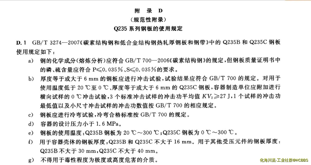

[求助] 一个油库,极端温度-29℃,罐区1000立方储罐能否用Q235B材质?
5.1K |22
guohao_ZAYYVIP会员 VIP会员 | 显示全部楼层       最后访问IP河南省
发表于 2019-12-5 13:30:20
ganjbVIP会员 VIP会员 | 显示全部楼层       最后访问IP湖北省
没设保温的情况下,不能使用它。
发表于 2019-12-6 08:59:10
15269377660VIP会员 VIP会员 | 显示全部楼层       最后访问IP山东省
海川大学二年  |  头衔:  【设计工程师】
常压容器Q235B材料最低允许使用温度0℃。
