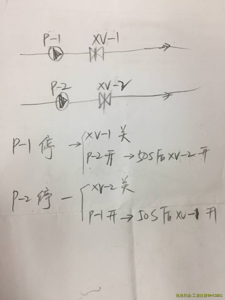

各位朋友,我想请教一下逻辑图。两条循环水管线,上面的两台泵之间联锁备用,启泵联锁开出口阀,停泵联锁关出口阀。身边没有会的,请教各位,多谢! V{DJ2AU}J8G9}6X%`_M8YYR.jpg

HEJIYUERVIP会员 VIP会员 | 显示全部楼层       最后访问IP上海市
我假设:
1. 控制室启/停泵
2. 只能一台泵运行
3. 二台泵都能停.

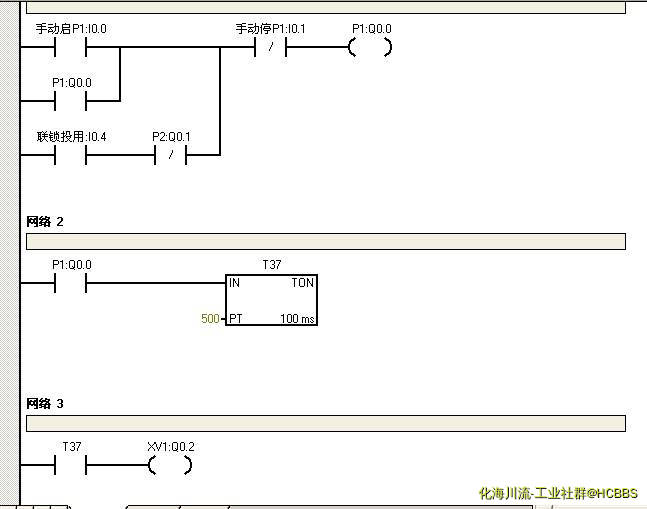

专业民工VIP会员 VIP会员 | 显示全部楼层       最后访问IP江西省
微信截图_20191111124034.png 也不知道行不行

誌芔VIP会员 VIP会员 | 显示全部楼层       最后访问IP吉林省
不仅要逻辑图,还是考虑到多的的泵,压力瞬间大的问题,出口阀是否需要阀反馈等等
