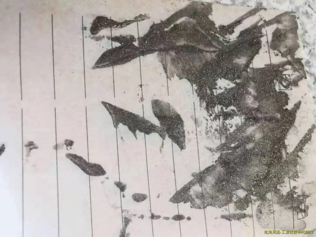

背景:立式迷宫活塞压缩机一台,油滤压差上涨至50kpa,检查油滤发现有金属屑,发亮发黄,以为是铜屑。然后检查压缩机,发现除了刮油环外,其他的轴瓦部件全部是巴氏合金,且,有一付导向轴承巴氏合金有掉块,其他正常。
油滤清理下来的金属屑
油滤清理下来的金属屑
请问:能够用化学方法或者其他方法进一步判断金属屑是铜屑还是巴氏合金屑体吗?
导向轴承磨损
导向轴承磨损

把油滤上面的铁屑送到专业检测机构检测下就知道哦了
发表于 2019-11-8 08:42:32
十字头上的一个轴承就应该是桐瓦,建议解体检查。油泵本体上的滑动轴承大部分是铜瓦。
不用化验,只要有如此多的这类金属粉末,就要彻底的检查。供参考。
发表于 2019-11-8 10:00:21
可以用色谱仪检查,往复机连赶与十字头连接的十字头销,小头瓦(铜套)就是铜的
