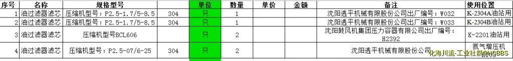

[求助] 沈鼓的这三种压缩机的滤芯型号,谁能告诉我一下么
1.6K |4
去现场,现场工作人员由于最近接手,资料不全,也不太熟悉,没能给我提供这个资料。

怎么收费呢?RMB么?图纸有卖的?

这只是油站双联过滤器的滤芯,查看一下油站的型号和油过滤器的型号,找一个油站厂家,都能给你整出来。
