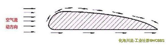

温度取源部件插入后会对下游流束造成扰动,影响压力测量;
飞机的机翼产生升力的原理是上面的气流走的是弯路,需要走快一点,上下的速度差产生的压力差可以托起一架飞机。所以插入的温度取源部件产生的对局部管壁的压力扰动不可忽视。
