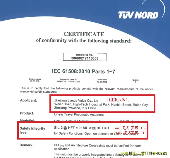

视频中所采用的设备TUV证书如下图所示:

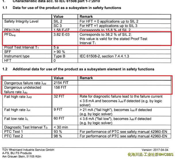

雷达液位计SIL证书的数据,危险失效未检测的数据DD为 2154,危险失效已检测的数据为158 ,组件类型选择B型,测试周期是5a,即60个月,测试覆盖率为93% - 98%之间,在CTI测试覆盖率中录入中间值96%。 1oo1的传感器的平均危险失效概率PFD=3.82E-3。MTTFS平均误停车率与根据安全失效数据来计算的,但是SIL证书中没有数据,如果证书上没有安全失效已检测SD和安全失效未危险SU的数据,就没有办法计算MTTFS了。
applicant显示的是浙江联大阀门
Safety integrity level SIL等级显示,如果HFT=0 则 SIL2 ,表示硬件裕度等于0是,该阀门达到SIL2,如果硬件裕度等1,则该阀门可以达到SIL3等级。

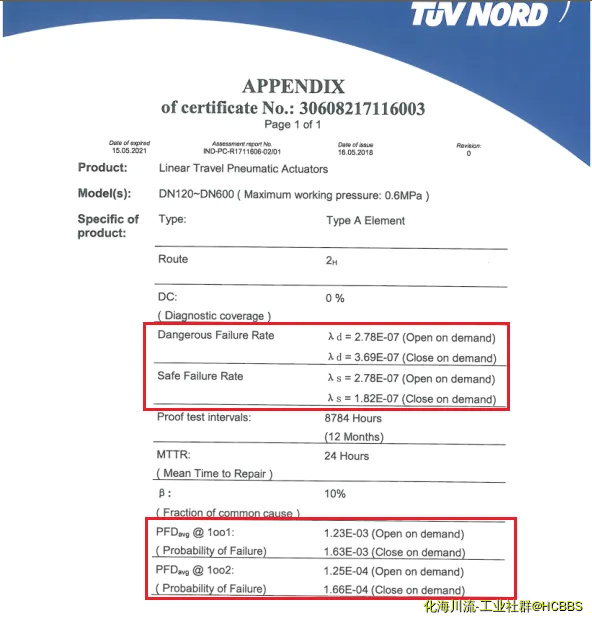

第二页证书的内容:
证书上显示危险失效数量,危险失效未检测状态下:常开要求和常闭要求下的的数据DU分别是 2.78E-7  和 3.69E-7。
安全失效状态时常开要求和常闭要求分析别是2.78E-7 和 1.82E-7
测试周期为12个月,MTTR平均恢复时间为24小时 Bate 为10%
