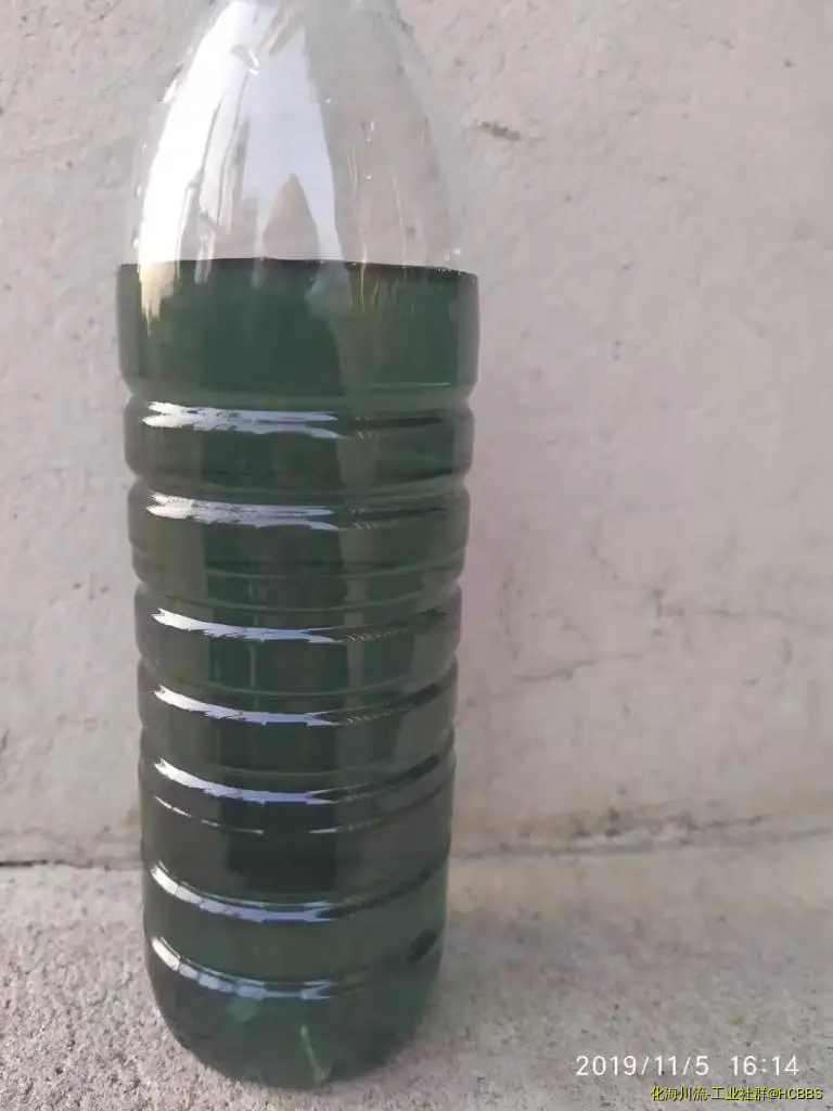

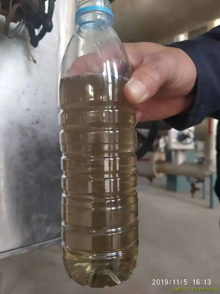

溶剂再生的贫胺液刚取出来颜色正常,温度低了以后变成绿色了,谁遇到过,怎么解决。设备原因已排除。
发表于 2019-11-5 17:39:25
常温的贫液
常温的贫液
40度的贫液
40度的贫液

我们这里就是,绿色表示亚铁离子很高啊,你们的胺液净化系统投了没有?

可能亚铁离子太多,除盐净化要加强。
没有这个系统啊,你指的过滤器吗

做的贫液   Fe:2.04mg/L

你这胺液得两三年没净化了

运行净化装置。你们不会没有上净化吧 ?

很有必要投净化设施

贫液净化设施投上,得可以脱盐的那个

我们这边刚找的净化厂家处理的,我们开始颜色特别黑,然后看着有些绿色,半个月时间现在已经到矿泉水程度

有净化得厂家,也可以自己上一套设备
