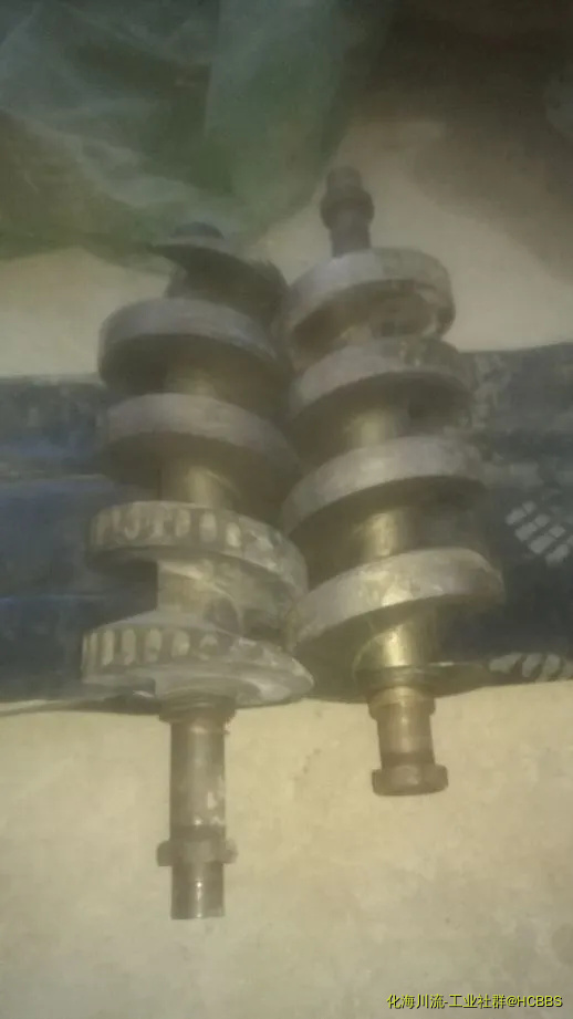

等距螺杆真空泵,转子端面间隙总调不好,昨办嘛!

拆卸时转子上的齿轮有没有记号

方便讲一下调整的过程步骤方法吗,好让海友们学习学习,也好让厂家师傅看看你们是否有安装调整时的漏洞,一来大家可以学习,二来,师傅们也能帮你。个人建议,还望采纳。
发表于 2020-2-23 22:13:39
qq_村长607607VIP会员 VIP会员 | 显示全部楼层       最后访问IP山东省
你表达的端面间隙是哪个地方?螺杆间隙有四五个点,不知道你要问的是哪个点
发表于 2020-5-9 10:06:26
xywggVIP会员 VIP会员 | 显示全部楼层       最后访问IP安徽省
螺杆先放进泵腔利,露出小半截,排气端盖装上端面就好调试了,拆泵的时候看有没有垫的铜圈!
