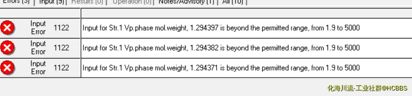

从Aspen导进EDR的数据不知为何出现这样的警告?8.4的版本

提示:stream 1中的汽相mol含量在允许范围外,请检查。
意思我懂,只是不知道为什么从Aspen导进EDR会出现这样的问题,Aspen的参数没问题啊

那你就看看这股物流在A+中和EDR中,汽相分率有何不同。是否是因在A+中经过泵过阀,而热力学上未考虑到,而转入EDR中却自动计算了相态?  详情 回复 发表于 2019-11-4 20:14

只是把换热器三个不同压力下的各十个温度点导进了EDR。没有涉及到泵阀的,以前从来没有出现过的这样情况,不知道问题出在了哪里。

这个错误,没看错的话,指的是分子量吧。  详情 回复 发表于 2019-11-5 13:26

这个错误,没看错的话,指的是分子量吧。

但是我查看了输入的分子量其实是3.286。我都找不出这个警告中的数在哪里?

文件传上来看看  详情 回复 发表于 2019-11-5 16:31
