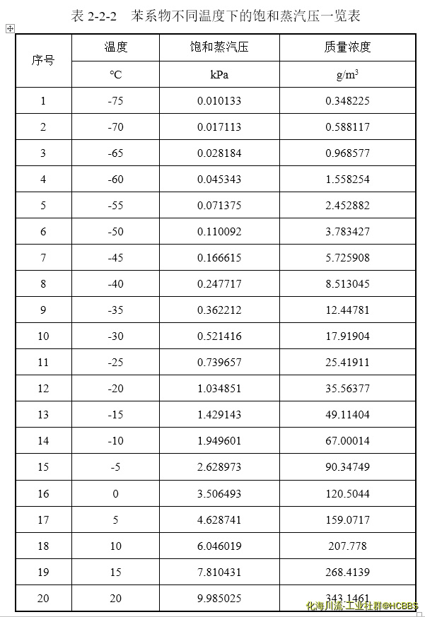

因为你用循环水冷却的大部分都是水蒸气,水蒸气冷凝后形成了液滴将气体中部分苯洗了下来,但是大部分的苯都随着不凝气排走了;用热氮气再生尾气用循环水进行冷却,苯是不能全部冷凝下来的。你可以参考下苯系物在不同  详情 回复 发表于 2019-10-29 17:35
Hansonwen | 显示全部楼层       最后访问IP广东省
zb030121eric 发表于 2019-10-29 09:02
“则至少需要冷却至-50℃一下,才会有苯冷凝下来” 请问大侠,苯的液化温度没这么低吧,我们工程上用水蒸 ...
因为你用循环水冷却的大部分都是水蒸气,水蒸气冷凝后形成了液滴将气体中部分苯洗了下来,但是大部分的苯都随着不凝气排走了;用热氮气再生尾气用循环水进行冷却,苯是不能全部冷凝下来的。你可以参考下苯系物在不同温度下的饱和蒸汽压一览表。
