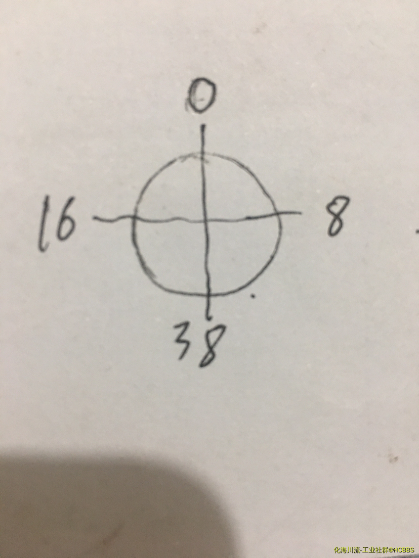

我这的机组是电机带动的离心机,中间有变速箱,对中是以变速箱为基准找压缩机、电机,我现在遇到一个问题,三表找正法,轴向两个表,径向一表,下图是找压缩机,径向表的数据,16 8不等于0 38,表架子坐在变速箱的高速轴上,用手动 能感觉到高速轴的瓦与轴之间有间隙,有没有大神指点一下的

哦哦,滑动轴承是有这个误差的,正向与反向旋转的同一位置有不一样的现象。我的处置方式是尽可能的综合一下数据做到最佳。

表没固定好,应该

齿轮箱最好在对中的时候不要同步盘车,你也说到了用手动能感觉到高速轴的瓦与轴之间有间隙,应该是在盘车过程中,可能由于齿轮的关系,高速轴被齿轮顶起来了,离开了轴瓦,这样数据就不准确了,这种带齿轮箱的,你单盘压缩机和电机试试,看看数据上能不能正常

最好把你找正的时候照片拍出来,这样才好指导出哪里的问题,否则就是纯文字瞎猜
还有机组找正,居然以变速箱为主,找电机和压缩机?假如压缩机比变速箱高或低,那还准备垫压缩机,那大家伙能随便左右、上下动的啊?
找正以哪个不方便动,哪个精度要求高为主,去找相对精度要求低,方便动的
我们都是压缩机为主找变速箱,再以变速找电机,变速箱、电机基本都有顶丝的,上下差的话,大不了行车+葫芦吃点力就可以了,
你以变速箱为基准找压缩机是怎么做到的?行业拉压缩机?撬棍撬压缩机?往复式的话,那填料、活塞环还不碎掉?离心式的话,干气密封还不玩碎

这个问题我比较认同4楼的看法。因为这个事情我们之前也遇到过,同步盘车找确实存在很大的差距。后来考虑到增速箱的间隙问题,采取单边盘车,以增速箱为基准找压缩机、电机,问题迎刃而解,设备运行很稳定!哦,对了,我们的机组是陕鼓的离心机组,希望对你有帮助!

我们齿轮箱不能动的,增速齿轮箱,有斜插入的销子,上下左右不能动

以齿轮箱为基准的话,高速轴不动呗?只转动压缩机呗?

因此齿轮箱不能盘车,一盘车,高速轴可能被齿轮顶起来,离开了轴瓦,所以带齿轮箱的对中,一般不会盘动齿轮箱,另外看齿轮形式,人字齿的话,轴向位移也很大,所以一般都不盘齿轮箱这侧  详情 回复 发表于 2019-10-30 12:19

表座连杆有下垂量,减去下垂量在量一下

规范一般都是以减速箱为基准往过找的,安装规范就是这么讲的。
