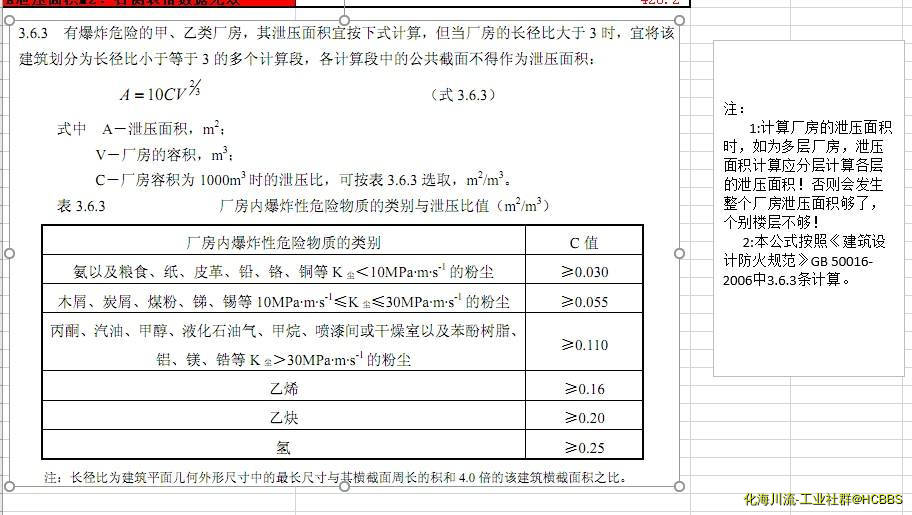

医药化工 甲类车间泄爆长径比超了,就一定泄爆面积算不过去吗
厂房高23 一层 二层 三层 四层大概6m 5.5 5.5 5.5m的层高,厂房宽为20m 泄爆面积不超的情况下,请问最长可以做多长的车间附上 泄爆的计算图片 C值取0.110
同理如果我想做一个20m宽的,尽量做长的单层甲类车间,可以做到多少长和高?

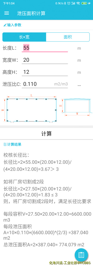

下面是泄压面积的计算,给你参考一下。

20M宽的甲类只通过四周,不通过屋顶泄爆的话就比较难算得下来了,所以四层只能是一个防火分区,中间有比较多镂空楼板,用屋顶泄爆才说得过去,一级耐火等级防火分区做到3000m2,所以最多就是3000/4/20=37.5吧。单层你用屋顶泄爆的话,长径比超了也没事,按2截算也肯定可以过的。

这个没有关系的啊,甲类厂房三四层多的是,泄压面积怎么不能计算,长径比大于3了就分成3个,各算各的,有什么关系。

5楼说的有道理,补充说明一下,长径比大于3的话,分割成长径比不大于3的几个部分来算,分割面不作w泄爆面积计算;此外由于化工的一些特殊性,甲类多层因为工艺问题必须建多层的建筑物还是很多,这个要确保防火分区面积不超建规就可以。这个详细的讲解在《建筑设计防火规范》图示(18J811-1)里面有,而且还有些举例和图形,比较容易理解。

2005011lcj 发表于 2019-10-27 13:07
甲类厂房,建规上规定宜单层,最好不要做多层,否则图审不容易通过。
如果你非要做多层,可以做一个大的单 ...
请问这是什么软件
发表于 2019-10-29 16:19:44
2005011lcjVIP会员 VIP会员 | 显示全部楼层       最后访问IP湖北省
化工计算APP。
https://bbs.hcbbs.com/thread-2693876-1-1.html
泄压面积计算这个功能,目前尚未发布。
发表于 2019-10-29 16:44:21
