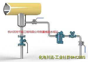

各位大师好!我罐区项目有一趟DN50,5公斤蒸汽管道,是在管廊旧蒸汽管线接出来,供新建装卸站使用。从旧管线接入点到罐区途经5个管廊才能到达装卸站。输送长度为185米,在第100米处,整个输送管路的最低点段,设计图纸才出现第一个疏水装置。根据厂区要求,疏水是进行回收的,所以疏水管和蒸汽管是一个闭合回路。蒸汽管和冷凝水管是两根并行的管道同时敷设。请问那么长的管路就设置一个疏水点,够用吗?符合设计要求吗?会不会影响蒸汽的质量。

疏水点的设置考虑以下几个因素:
蒸汽压力和温度决定了与环境的散热温差,,温差越大,冷凝水量越大
蒸汽管道口径越大,散热面积越大,冷凝水量越大;蒸汽管道越长,散热面积越大,冷凝水量越大
保温越好,散热越小
蒸汽连续供应,只要考虑散热产生的冷凝水量,输送阀设置可较少;蒸汽间歇供应,必须考虑启动负载(启动负载是散热负载的2倍以上)
蒸汽管道设计流速,流速低于25m/s,疏水阀设置可适当减少,100米一个;流速超过50m/s,最好30-50米一个;
蒸汽干度(含水量)低的湿蒸汽,最好10-30米一个,干燥的过热蒸汽可适当减少疏水阀数量,可以100米一个,
疏水阀的数量对疏水效果有一定影响,但疏水阀的正确选型和安装更加重要,参考下图!

谢谢您的耐心解答。我项目的蒸汽是干燥过热蒸汽,压力5.5公斤,温度为220度,根据你的这个说明,管廊区间设计一个疏水点是够用的。到了罐区还有2个疏水点,此长达190米的蒸汽管线共设置了3套疏水装置。因为我项目是EPC模式,所以所有的材料都由总承包单位负责采购。目前疏水材料已到位。谢谢您的指导!祝生意兴隆!
