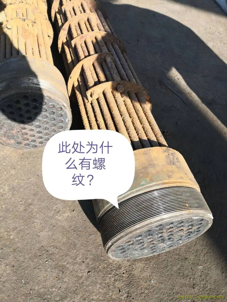

[原创] 猜猜看、此处为什么有螺纹

安装管板

浮头式换热器安装管板用的

浮头换热器,安装管板的

螺纹是为安装活套法兰而设计的,楼上几位回答正确

楼上说的都是安装管板,楼主说的是安装法兰,咋滴两个是一个意思?

这一类应该是固定管板式换热器,安装管板用的

猜猜看吧。。。是不是螺纹与管箱连接的。管箱结构内螺纹?
这种结构不常见。

这换热器小,才能使用螺纹连接,不然肯定是需要焊接!

分析下,不知道对不对
1 这么厚的管板,压力不低哦
2 可见管程密封面,但就图而言,壳程无法密封
3 螺纹安装活套,然后焊接吧,起密封作用

高压螺纹密封

管板采用螺纹,不焊接,在运行中是否能够起到良好的密封效果呢?
