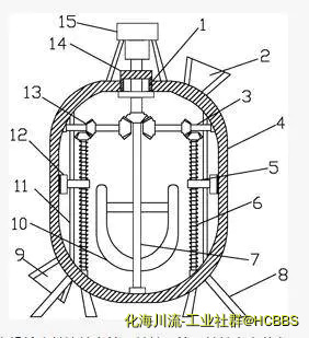

醋酸钠结晶时、搪玻璃反应釜产生挂壁现象、有没有什么好的方法不会产生挂壁
1 能否改变搅拌转数
2 能否改变搅拌形式
3 能否改变搅拌和釜壁之间距离

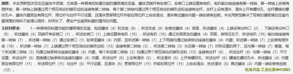

看看这个是否对你有用

揭后江楼主 | 显示全部楼层       最后访问IP浙江省
已绑手机   ★悬赏任务→ 发悬赏(0)  承接(0/1)
xujishubu 发表于 2019-10-19 13:28
看看这个是否对你有用
搪玻璃反应釜会不会挂坏
发表于 2019-10-19 18:08:56
不会,接触搪玻璃的刷子非常柔软  详情 回复 发表于 2019-10-20 12:42

海川副教授  |  头衔:  【海川活跃分子】
搪玻璃反应釜使用锚式搅拌挂壁现象是否会好一点

xujishubuVIP会员 VIP会员 | 显示全部楼层       最后访问IP河南省
海川大学一年  |  头衔:  【濮阳海林工程师】
揭后江 发表于 2019-10-19 18:08
搪玻璃反应釜会不会挂坏
不会,接触搪玻璃的刷子非常柔软
