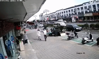

10月13日上午11时许无锡市锡山区鹅湖镇新杨路一小吃店发生燃气爆炸
至当日17时,救援工作结束经搜救清理
事故共造成9人死亡,10人受伤
生活中关于遇到煤气罐意外着火,是先关阀门还是先灭火这两天,
在微信群QQ群都讨论的很火
