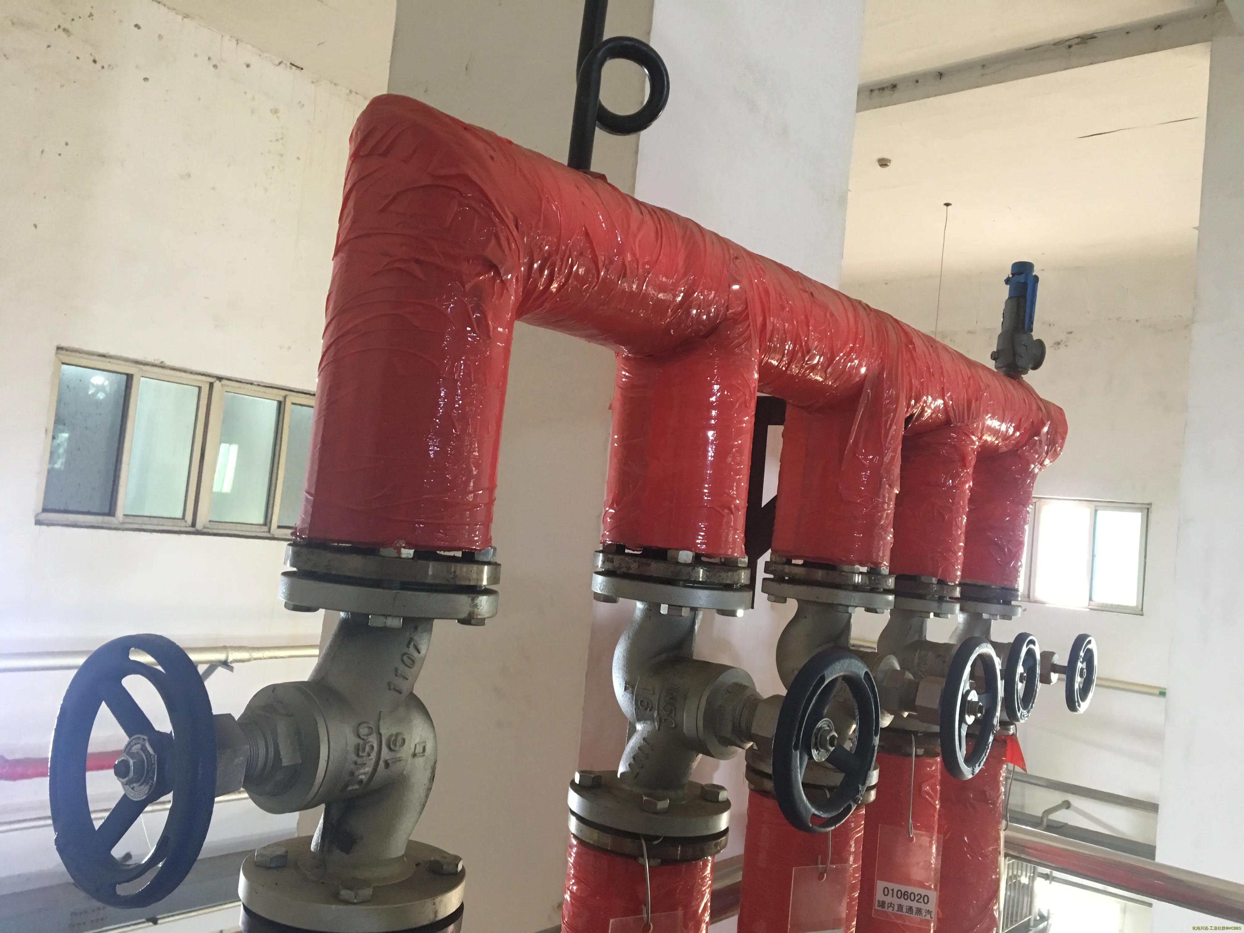

蒸汽加热提取罐。罐的两个加热夹套进口预留DN50的管。供汽主阀门用的DN50的分给两个夹套。现在两个夹套分别用两个DN50的截止阀控制蒸汽压力。想问一下。这两个夹套能不能用DN32的阀门来控制蒸汽压力?如果不行,是那方面有影响?蒸汽流量调节有没有其他种类的比较好用的阀门?

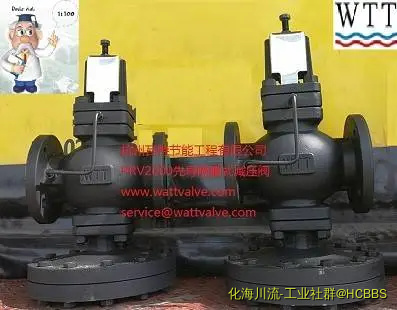

1,调节阀口径缩小有利于调节响应速度,
所以DN32适合的;
如果选专门的调节阀一般都比蒸汽管道小几号,
2,蒸汽压力的稳定决定于加热釜的负载变化,如果负载稳定,手动阀减压也可以(减压本身就是一种绝热膨胀的节流);如果负载变化,就应该采用瓦特先导式蒸汽减压阀及时依据下游用汽负载变化调节阀门开度。
发表于 2019-10-19 10:21:42
