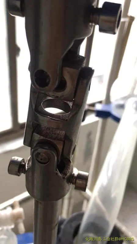

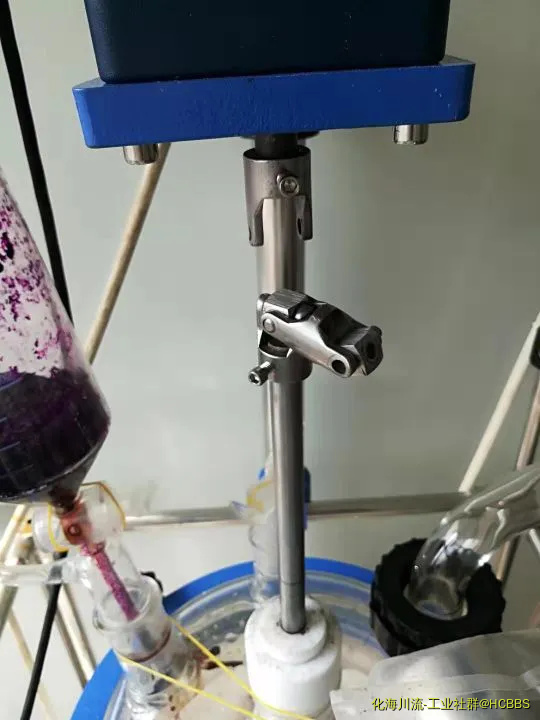

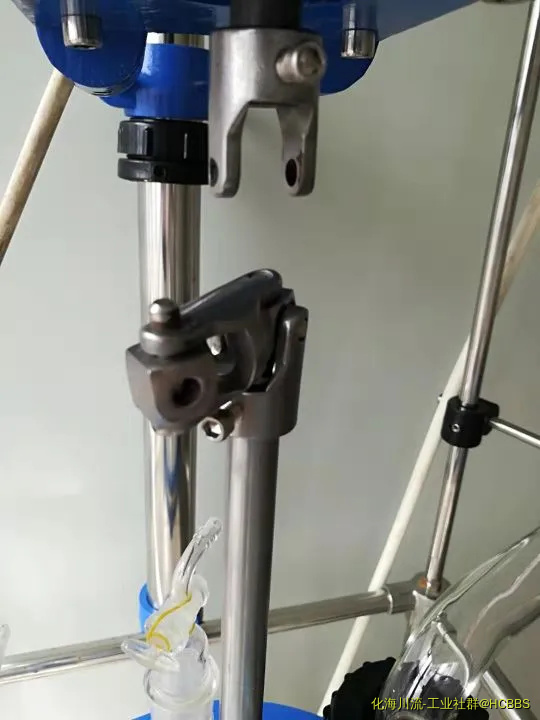

公司买到一批次品????,好几个双层玻璃反应釜万向节老是掉,请问这主要是什么原因导致的呢?更换一批万向节可以吗?谢谢各位百忙之中提点一二

缩小偏心度的值,加强万向节各滚动轴承的润滑。
