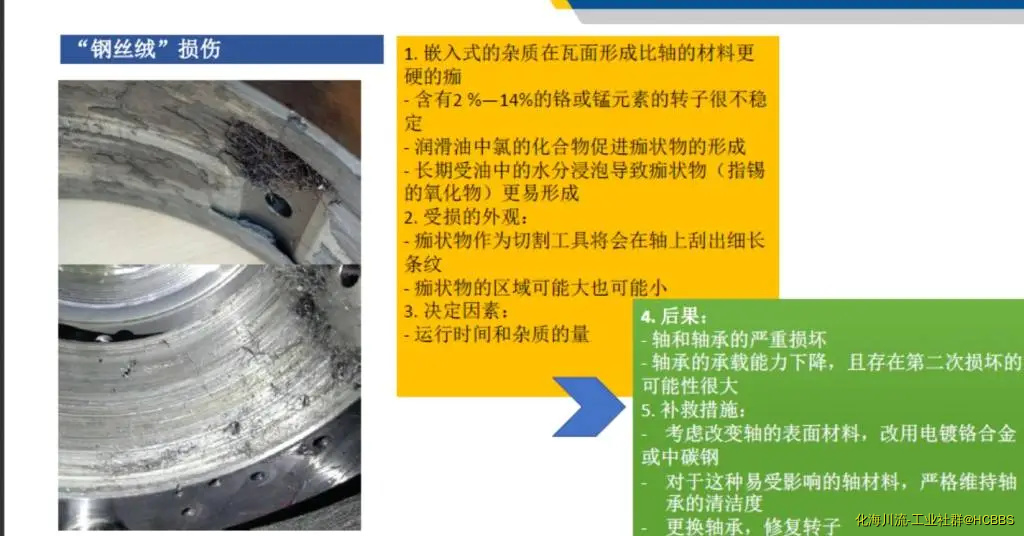

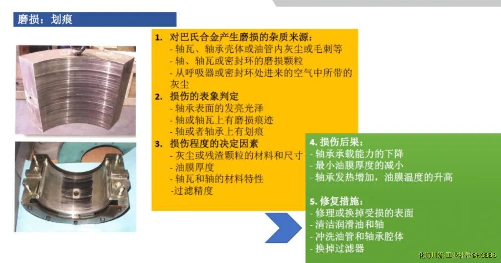

参加一个湖南滑动轴承公司组织的会议内容,石化行业动设备还是用的多,仅供大家参考。
