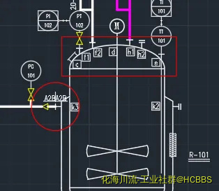

设备上很多管口与管道的设计压力等级不同,画的PID上有必要标注分界吗?

现在很多图纸上都把设备口的配对法兰划归到配管材料里了,如果不标示清楚,肯定会买错。设备的配对法兰归设备就不存在这个问题了。
发表于 2019-10-9 07:42:39
不同意这个观点。设备随供的配对法兰,未必能够与管道无差异(内径、壁厚)的焊接连接。最好的做法,还是应该清楚地规定设备法兰的标准、规格和压力等级,与管道法兰一致。 设备和管道连接法兰之间,可以有等级分界  详情 回复 发表于 2019-10-9 13:47
设备和管道连接法兰之间,可以有等级分界,但其法兰标准和压力等级应该一致。分界的目的,应该主要在于材质的区别。

肯定是需要区分的。我们以前的做法是,购买设备的时候,图纸管口表里面注明标准号!一般都是按照管法兰标准HG/T20592~20615来标注的!

设备和管道连接法兰之间,当等级材质不同时候,可以没有等级分界吗?

设备肯定要说明,现在主要是PID上不知怎么弄
发表于 2019-10-10 16:28:41
PID要怎么弄?如果压力等级不一样,那就分界,如果是一样的就管道号标上就行了啊!  详情 回复 发表于 2019-10-10 17:06

设备上管口所以管口压力等级和管道都不一样,在PID上标出来是不是很麻烦?

你这个顺序是有问题的,应该是先有PID,然后才有其他设备!如果你的设备都不一样,那就是设备装配图审核问题。至于标注与否,我反倒觉得不是那么重要!标注了肯定更好!  详情 回复 发表于 2019-10-11 08:33

当然不可以,除非同一等级允许不同的材质,而这种不同的材质其实属于同类材质,比如说设备法兰为国标20#,而管道为美标A105。

由于设备的设计压力原因,我们管道的设计等级要高一点
发表于 2019-10-11 13:46:36
如果压力等级高一些,大部分法兰连接尺寸都不一样,肯定需要做分级转换处理!  详情 回复 发表于 2019-10-11 15:09

好的,谢谢,那我还是标上

材质不同,耐压等级不同的交界处都应标注材质分界点。PID也应标明材质分界点,可参考下大设计院的图纸
