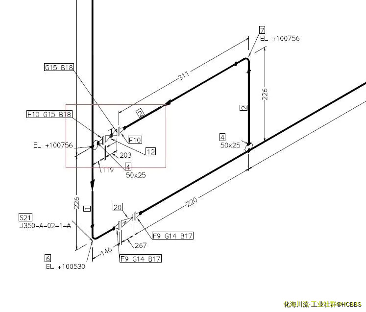

各位大佬,

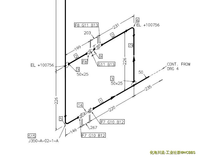

       化工装置现场施工中,发现同一条管线上出现了两处支管出来,一处是支管台直接与法兰焊接,一个是支管台和短管过渡后再与法兰相焊,支管台规格碳钢A105,50X25,SCH80,对焊支管台,MSS SP-97;法兰规格:DN25,CL300,A105,WN-RF.SCH80,HG/T 20615,想知到法兰可以直接焊接在支管台上面么,这样焊接是不是有什么不利的因素,查阅了相关法兰和支管台的规范,没有找到不让一起焊接的,但是总感觉这样不好却说不上来,对于支管台上面直接焊接法兰是不是不太好,请求各位大佬指点指点,谢谢。
是具体见以下截图:

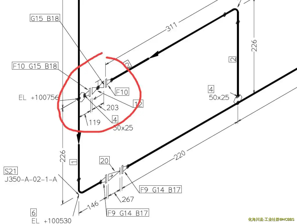

我细看了一下,第一张图纸是有问题的,DN50*25的主管台+一片DN25的法兰,应该距离不够119mm,是涉及漏加短节管子了,设计院单线图(管段图)画得有问题,你可以查查管台长度加上一片法兰的长度,应该小于119mm,如果你所列的几张图纸安装在一个标高,工艺配管也不美观。

一般不直接焊吧

一般不这么焊,中间肯定要有直管段。即使这样设计了,现场也不会这么焊接的。

如果支管台是承插焊的,也无法焊接。

第一张图肯定有问题,画漏了管道。DN25的管接台和法兰加起来尺寸应该是没有119的。一般还是不能直接焊接的!

一般都带短管,不能直接焊接,图错了

一般来说都是要加直管段的,如果是带径对焊,而非承插焊(SW)、平焊(SO),是可以直接焊接的,但是基本不会有人去这么干,因为后期这个地方做无损检测还是热处理(具体记不清了)的时候机器很可能卡不进去,所以建议最好不要直接对焊。

不方便穿螺栓
