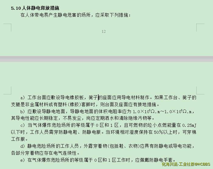

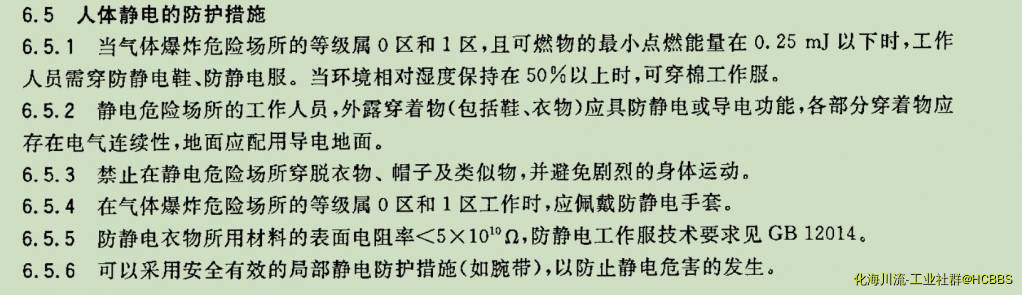

看一份学习材料上讲:当气体爆炸危险区场所的等级属0区和1区,且可燃物的最小点燃能量在0.25mj以下时,工作人员需穿防静电服、防静电鞋。
哪位知道书什么规范要求的?

吉童童VIP会员 VIP会员 | 显示全部楼层       最后访问IP新疆维吾尔自治区
GB 12158-2006防止静电事故通用导则
6.5.1
发表于 2019-9-28 22:58:29
非常感谢,学习了。  详情 回复 发表于 2019-9-30 22:18
GB 12158-2006 第6.5项
SHT 3097-2017 5.10 ,介绍得均比较详细。
石化企业工作服一般设计导静电措施的,这个可省不得。
