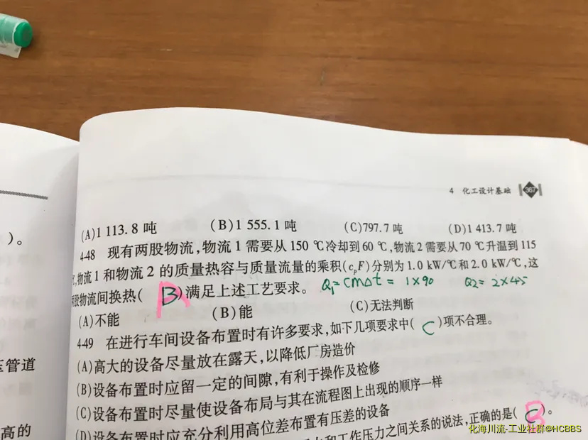

[求助] 化工工程师题目求助

今天做到一个题目。是不是考虑到设备的换热效率 所以答案是不能呢

恳请各位赐教

无论逆流,还是并流;你见过热流体温度低于冷流体温度吗?没有温差,靠什么推动传热?

伟仔_UZLNVIP会员 VIP会员 | 显示全部楼层       最后访问IP重庆市
不是,有相变吗,没有的话,你70℃的怎么能给另一个换到60℃,

60跟70怎么实现

物流1冷却到60无法实现。

海川小学5年  |  头衔:  【高级工程师】
理想状态:就是物料1倍冷却的极限温度是70度,当然不能被冷却到60度!

收到收到 豁然开朗了\ud83d\ude02

hc730060VIP会员 VIP会员 | 显示全部楼层       最后访问IP中国
有反向传热,不能。

70度的物体2能将150度的物体1降到60度?这是常识问题。答案肯定是(A)不能。

用蓄热式换热器,间接换热可以做到

温差啊,哪有70度的冷流可以吧150度的热流冷却到60度,这个不是扯么,跟换热效率没得关系

叶流VIP会员 VIP会员 | 显示全部楼层       最后访问IP浙江省
热力学第二定律

wufeng3g | 显示全部楼层       最后访问IP新疆维吾尔自治区
60度无法实现。
