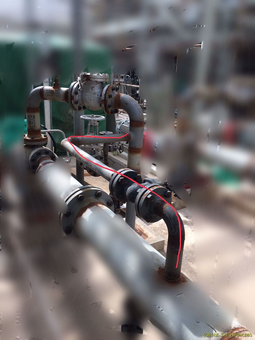

图中红线,出口至入口管线的作用

必要时灌泵用的、同时可以调节流量。
