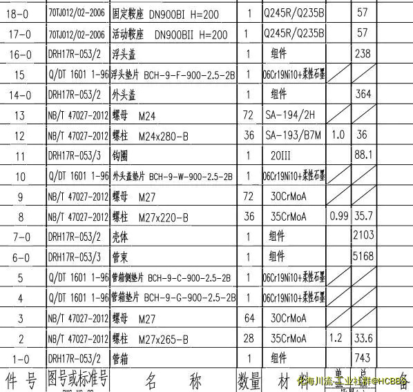

简介--如图所示,浮头换热器四个垫片只有管箱和管箱侧垫大小是相同的,而且管箱垫片还是带筋的,但是图纸上给的垫片尺寸都是相同的,那么如何确定浮头垫片和外盖头垫片的尺寸呢 ...-登录查看全文
发表于 2019-9-19 16:25:22
尺寸可参照GB/T29463.2-2012相应垫片,计算合格后确定。  详情 回复 发表于 2019-9-20 08:33

简介--有标准,按标准-登录查看全文

简介--前排看客 发表于 2019-9-19 16:25 如图所示,浮头换热器四个垫片只有管箱和管箱侧垫大小是相同的,而且管箱垫片还是带筋的,但是图纸上给的垫 ... 尺寸可参照GB/T29463.2-2012相应垫片,计算合格后确定。 ...-登录查看全文

简介--本帖最后由 wanlirn 于 2019-9-20 09:00 编辑 BCH 是波齿垫   我记得   广东东山南方什么公司    这家最早做石墨垫的  有企业标准  公司名后边忘了 ...-登录查看全文

简介--公称直径都是一样的,只是代号不同,代号表明用在什么地方。比如外头盖比壳体大100mm,但其公称直径还是指壳体的公称直径,只是具体尺寸不同。-登录查看全文

简介--应按GB/T29463.2 表示方法,用G,F,C,W,T 来表示不同的垫片。-登录查看全文
