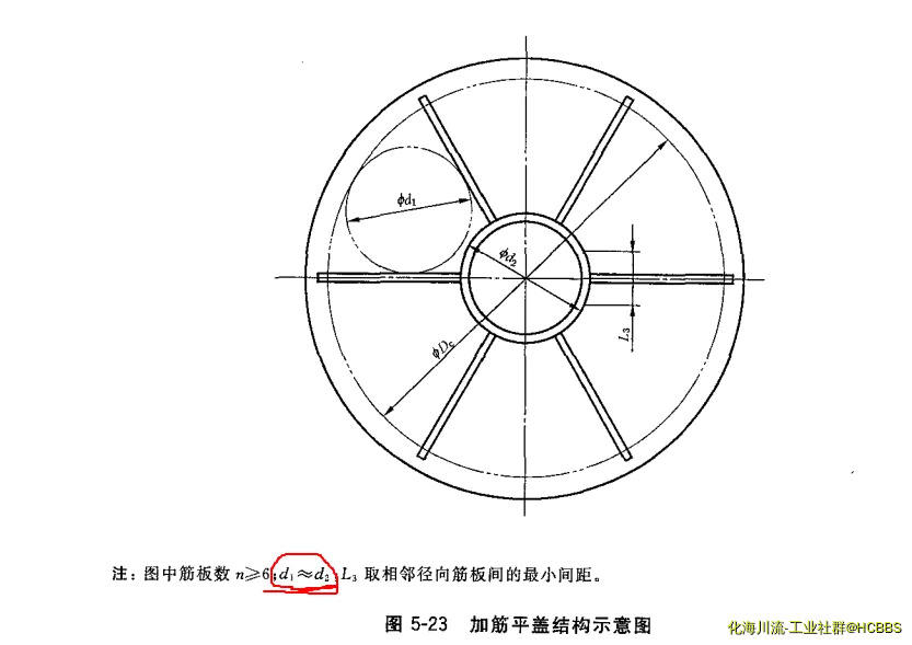

加筋平盖的计算条件d1≈d2,如图。如果d1远小于d2,或者d2远小于d1还能计算吗?
