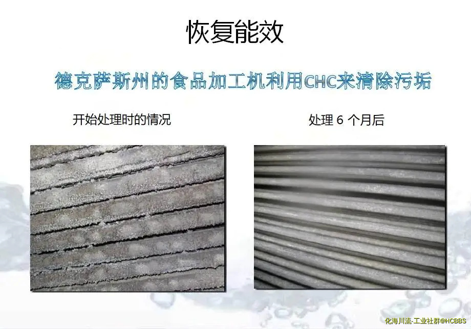

道仅仅 1/32 的污就能降低 30%效吗? 却水统中随着温增,钙从溶中析,在换 面上成污。化品处是试将钙子留溶液 中来 方解垢的成,会增能耗成本。CHC 处理 水的 PH使得碳酸钙CaCO3以溶。随 泡在 室中成并灭,能和部温驱使酸钙 没有粘 CaCO3 ,这固体引溶的钙和 离子 它们水流过滤来。

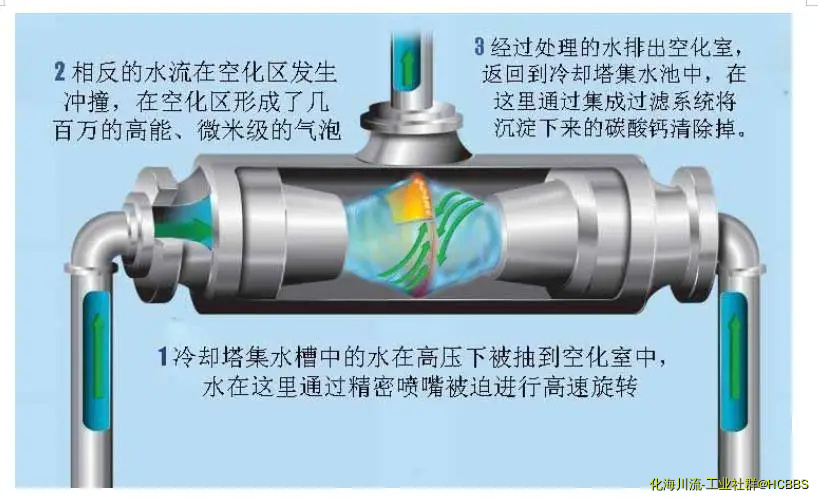

CHC 水流撞过中,成了个强空(27.5-
29.5” Hg域,使溶解的 CO2 中脱,有于使 PH 个碱环境。通常情下需腐蚀化学来处理 污垢 菌, CHC 系统CHC 细菌, 并有 防止生物成的何局腐蚀,通称为生物

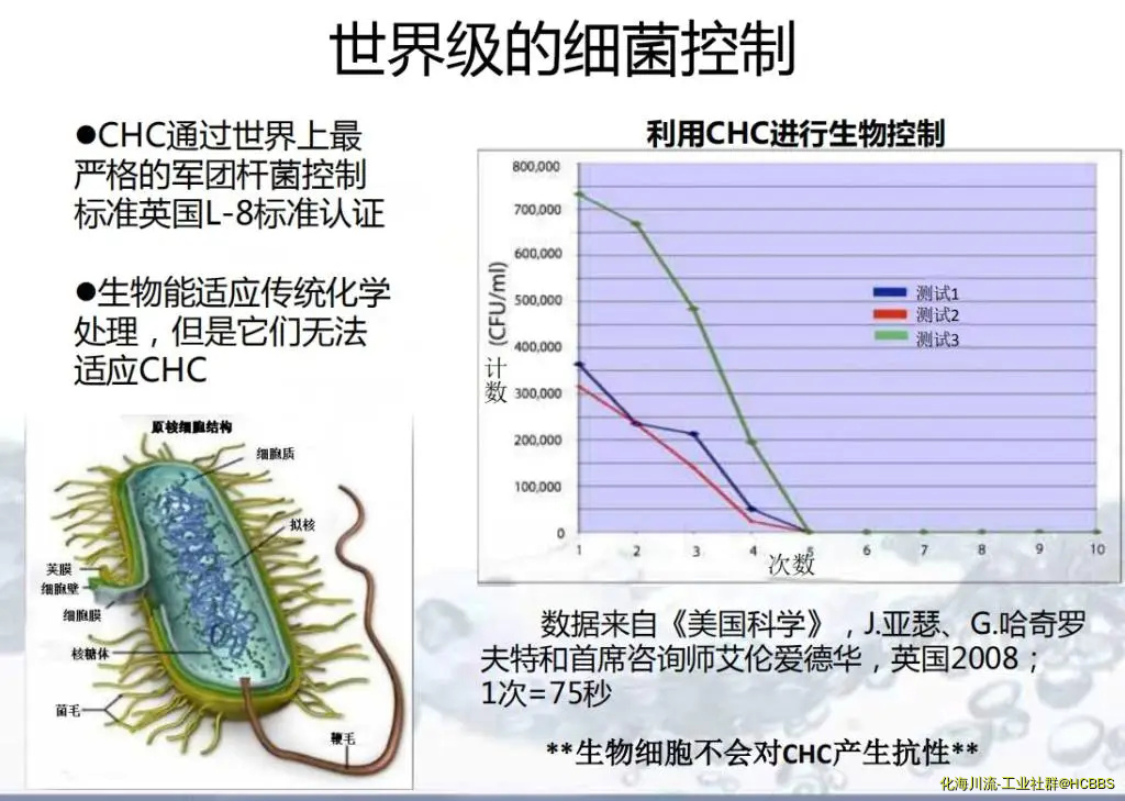

空化生的高压极高可物地摧细菌 。微物和菌能对传的化品产抗性需要经 整处方法而用 CHC 有这——在穿过 CHC 室的候无改变耐受理应

●        换热面产污垢沉积和微物污染

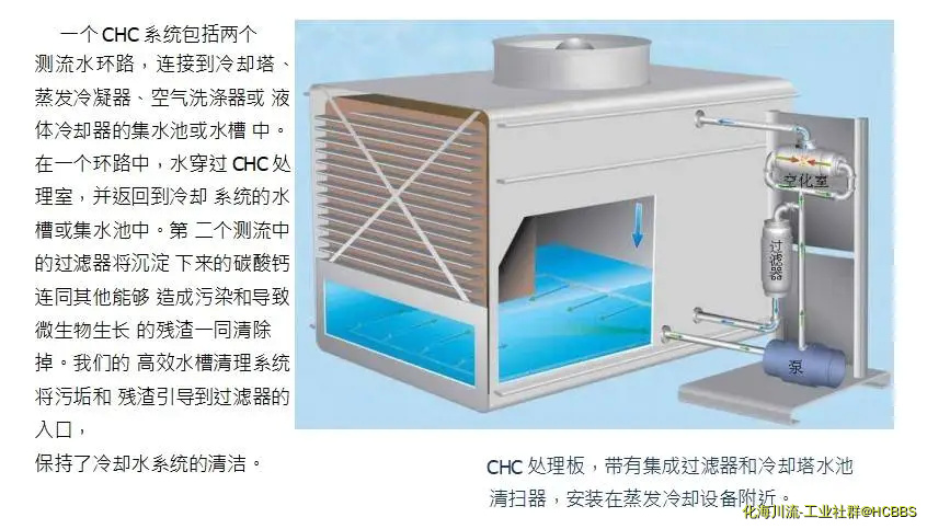

CHC 使水穿过一专利水平喷嘴产生力空,该程利空化程的量, 能量向到材料面相的水中,种能控制是 CHC 方案来控污垢腐蚀
心。一个 CHC 包括冷凝、空洗涤 却器集水或水槽 中。个环中,穿过 CHC ,并回到 的水集水中。第 测流中 滤器沉淀 的碳 其他 污染导致 物生长 渣一清除 我们的 水槽理系统 垢和 引导过滤 了冷水系统的洁。 CHC 板,有集过滤和冷塔水池 器,装在发冷设备附近。标准的 CHC 系统都括集过滤最突个离分离器和一自动滤器这些效清 CHC 空化技所产的固,同时 冷却统中入的他残。分器清较重 同时滤器来清较轻颗粒。过系统过一 PLC 制,大程的提
