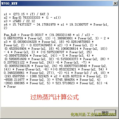

蒸汽密度有没有可以求解的公式呢?
如何获得蒸汽密度的计算公式?
2020-12-26
终于找到了,一定范围内 还是可以的,计算结果与 饱和蒸汽表 接近
image.webp 来自圈子: 自控仪表

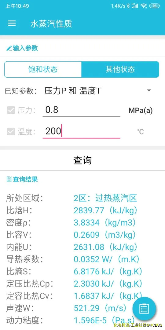

推荐《环工原理》一书,是化工人的基础工具书,到那里寻找你要的,都有的。
发表于 2019-9-8 17:54:29
版主(海友)  |  头衔:  TA未设置
已绑手机   ★悬赏任务→ 发悬赏(0)  承接(0/1)
化工原理附录上都有
发表于 2019-9-8 21:35:49
网上搜一下,有个对照表
发表于 2019-9-9 08:00:42
2005011lcjVIP会员 VIP会员 | 显示全部楼层       最后访问IP湖北省
水蒸气的密度计算非常复杂,不是一个简单的公式,而是几十个公式。最简单的是使用 化工计算APP ,方便快捷。在小米应用商店里面可以下载。
发表于 2020-1-30 10:51:16
https://bbs.hcbbs.com/thread-3145672-1-1.html  计算过热蒸汽密度的软件,可以累积
发表于 2021-2-1 23:13:01
水蒸汽的参数计算,首先遵从的是热力学规则,许多简易的计算公式是从热力学的定律规则推导出来,有的经过了简化以便于计算,有的则加入了一些修正参数,用于严格的工程计算。
网上一些通用的小软件,适合非热工专业的人员用来进行一般的计算,但如果是热工专业的严格计算,有专用的计算软件和仿真程序。
