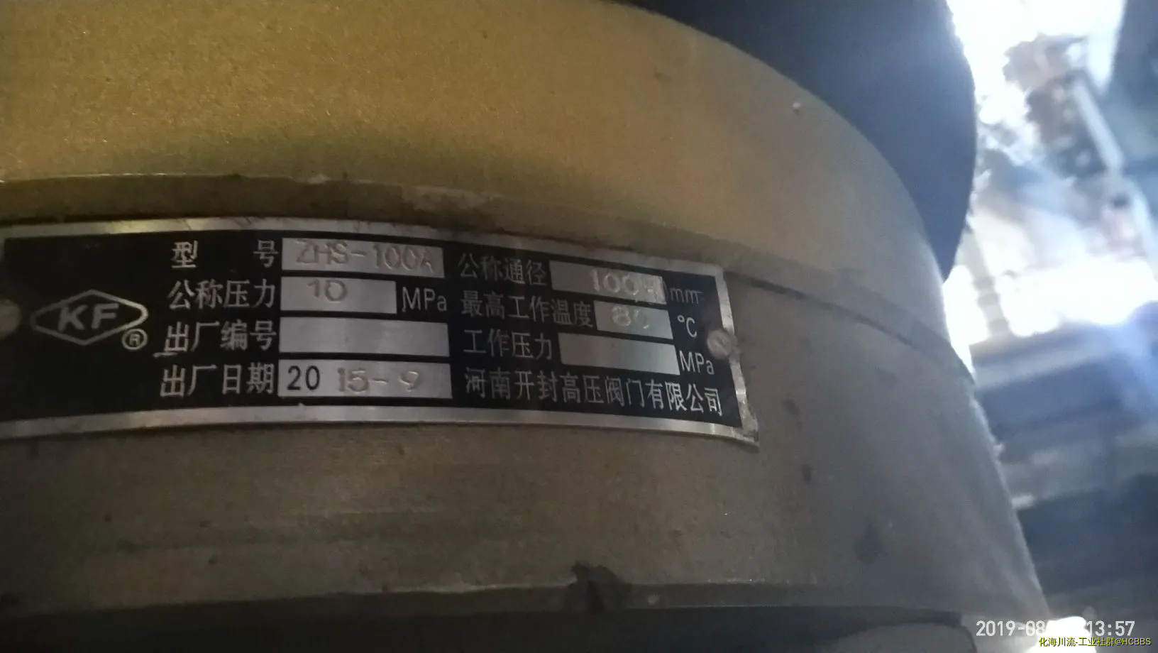

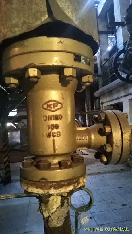

[讨论] 求教这种带旁路的逆止阀里面啥结构?
4K |8
没见过里面的阀芯。求教懂行人。谢谢!

简介--铭牌补充一下,这个应该是升降式的止回阀-登录查看全文
发表于 2019-8-29 12:24:04
简介--最小流量阀吧,接在泵出口吗-登录查看全文
发表于 2019-8-29 12:42:29
简介--特殊场合,如物料容易结冰,或者是悬浊液易分层造成堵塞等情况,使用最小流量防止堵塞。-登录查看全文

简介--泡沫_ZPTK 发表于 2019-08-29 12:42 最小流量阀吧,接在泵出口吗是的-登录查看全文
发表于 2019-8-29 14:16:41
简介--xinht1 发表于 2019-08-29 12:24 铭牌补充一下,这个应该是升降式的止回阀-登录查看全文
发表于 2019-8-29 14:17:02

简介--安装JB/T308-2004编制规则的话,要反应的几个信息都没有反应出来,如果按照标准编制型号的话,应该是H41()-100,其中阀体材料WCB跟在100后边,因为压力等级大于PN25,可以省略不写,原来还有三个字母Z,S和A,Z和H连 ...-登录查看全文

简介--是最小流量阀,安装在泵出口-登录查看全文
