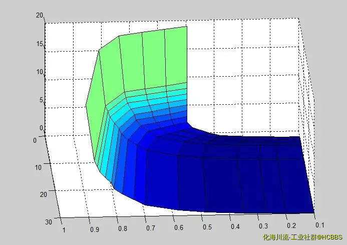

如题:在工艺设计过程中,通常会查找 多根曲线组成的曲线图,如下图:
假如能建立一个统一的方程 m1= f(vs/ut , uf/vt  ) ,则可不用查图,即能在excel中实现计算。
问题是:如何能将这多根曲线拟合成一个方程呢?
欢迎大家讨论。

我来抛砖引玉:
我首先尝试将其绘制成一个曲面,如上图。但是将这个曲面变成一个曲面方程时,居然找不到合适的模型.......

个人感觉比较困难,这是属于两个自变量曲线拟合,拟合出来的仅仅可能是近似值,还有可能会出现偏离值比较大的数据。
发表于 2019-8-18 23:24:07
能绘制成曲线簇,而不是用单纯的方程表示,往往是因为关系式为稳式形式且极其复杂,用方程表示并不直观,且难以解析求解。
