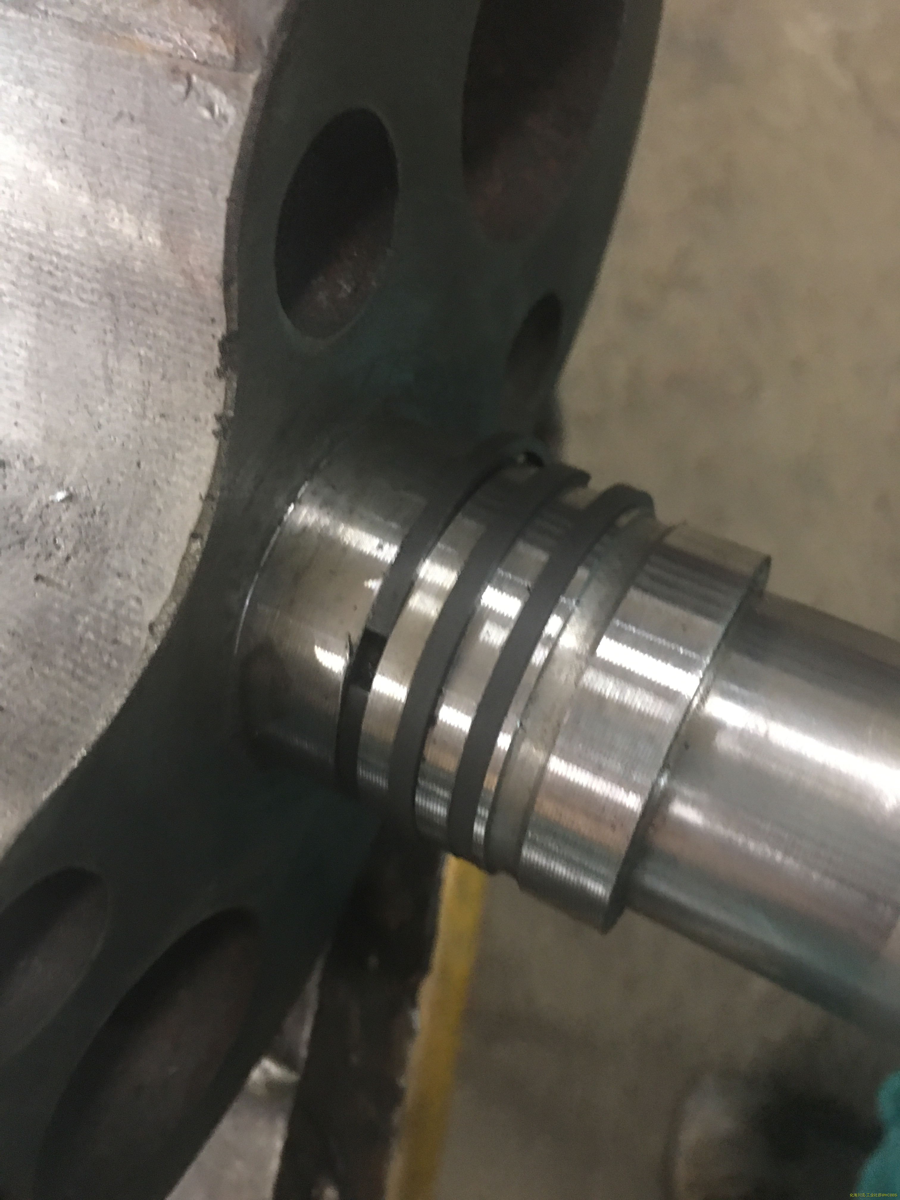

第一次维修,已经弄坏好几个气环了

怎么坏的?安装时装坏的还是运转后坏了?

安装安坏了,不知道正确的安装方法,这家伙太难安了

往轴上装的时候掰断了还是怎么回事,

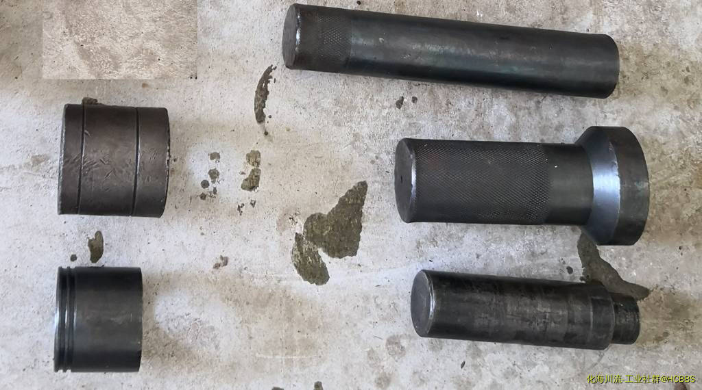

做一个安装套

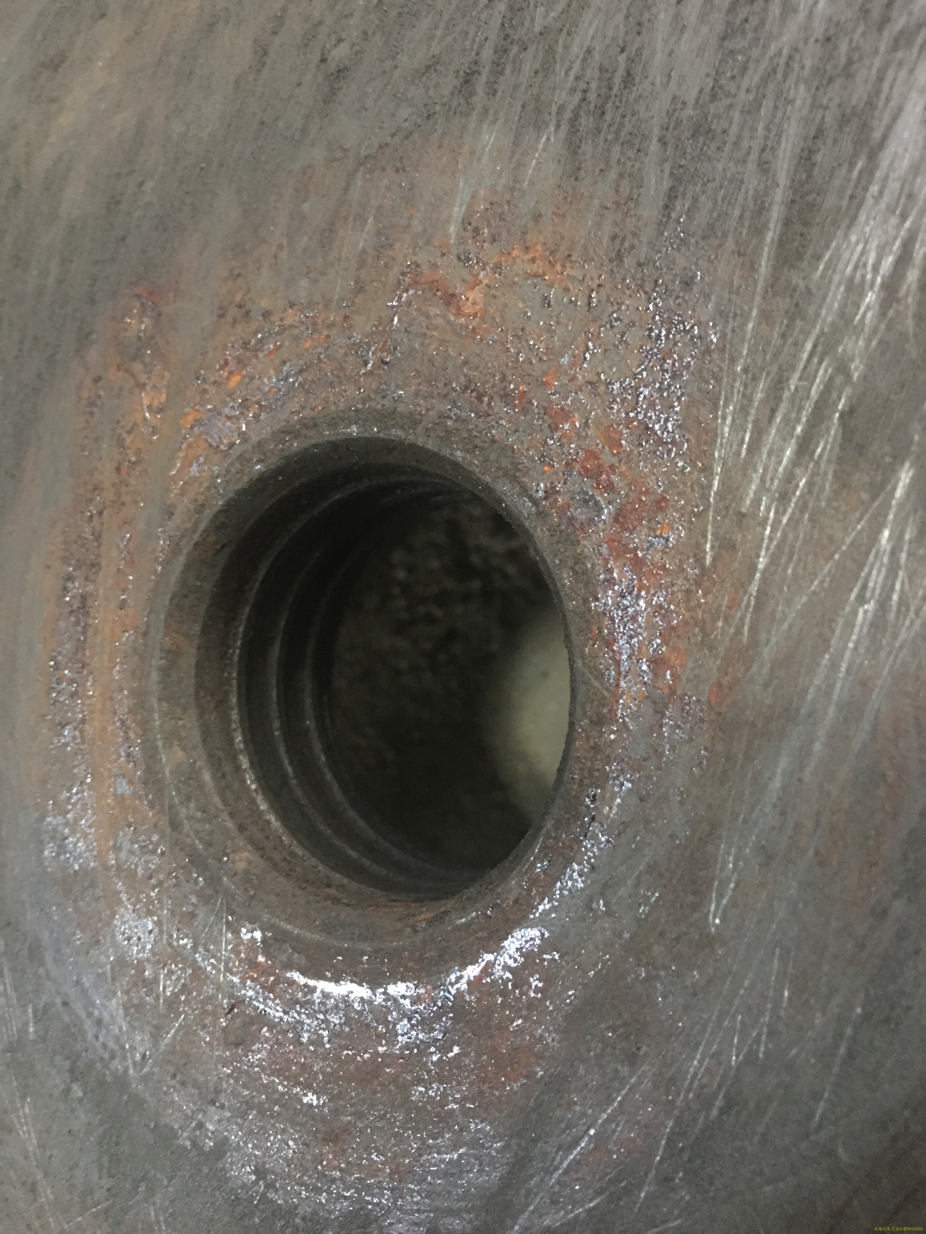

环塞密封,与环塞配合的孔磨损挺严重啊,新孔是个通孔,磨成迷宫密封肯定不好安,就算安装好密封效果还是差,环塞和往复式压缩机活塞环密封形式一样,孔应该为通孔,环塞彭胀之后与孔配合密封,端盖更换新的,或者技改一下,做个环塞套,将端盖孔洗大,将环塞套镶进去焊住。

这是活塞环,安装在活塞环衬套上,没有别的方法,熟能生巧就行,要不抹一点油

端盖区磨损,车大后加上硬质合金套,不过套要紧一点,最好外热内冷装配

可以做个安装套
发表于 2019-8-24 10:42:06
安装套
安装套
