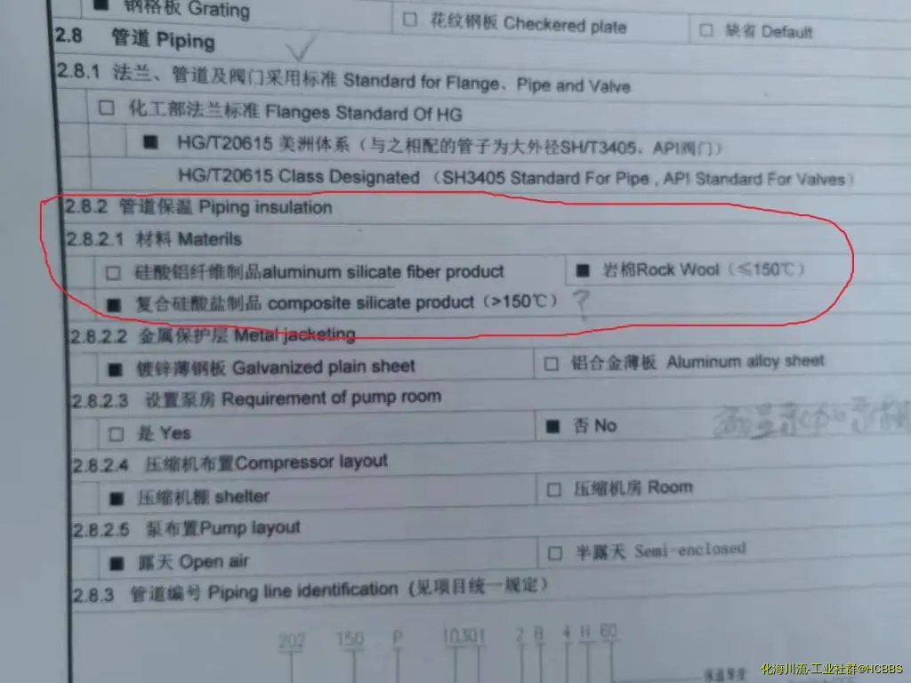

在菲律宾地区上石油化工项目,对于保温材料的选择,请各位大侠看看这样选有啥问题

没问题,低温的选岩棉,高温的选硅酸盐。只是现在岩棉用的不多,玻璃棉一般都是。
另外硅酸铝算硅酸盐的一种?这个问题我也在找答案。

岩棉现在好像不准生产了,我们用玻璃纤维棉取代的。能科普下这几种材料的区别吗?
