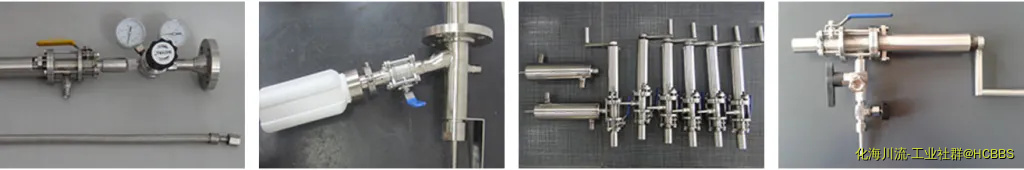

在线采样器适用于石油化工装置中对管道、储罐内的各种介质,尤其是有毒、易燃易爆等危害性的中、低压气液介质的无泄漏采样。样品真实性强,准确性高,无残液、残气排放,有效地防止有毒有害介质对操作者的伤害。同时不会污染环境,避免了易燃、易爆介质在采样时可能造成的危险事故。
    符合国家对环保和防火、防爆规范的要求。同时由于柱塞贯穿于阀体及联接法兰中,保证每次采样时不排残液(气) ,也消除了凝堵的因素。
■将样品瓶瓶口对准在线采样器的出液口;操作人员可将样品瓶通过金属软管或快速联轴器连接到出液口端口。一些有毒有害的液体不能使用敞口样品瓶。
■将进口端口与试样主管线垂直(焊接或法兰对接)连接,注意请保持在线取样器水平安装。
■逆时针方向慢慢旋转在线采样器手柄至出液口流出试样为止;从试样出液口流出液体的时候开始取样。
■等样品采集完毕后,立即顺时针方向旋转在线采样器手柄至丝杠全部旋入为止,关闭在线取样器,防止试样泄露造成的环境污染与安全事故。
注:为了满足广大用户的实际需求,本公司设计的BQZX系列在线采样器可以选装压力表减压器,对接法兰,冷却器,金属软管,出液口控制阀门,采样瓶,快速联轴器等功能
    我公司在石油化工、制药和能源工业等领域的采样上都有着丰富的经验。因此,我们有能力为用户提供特殊的设计;如特殊容器,危险区域设计以满足安全和无泄漏的要求或美国ASME和PMI标准下的特殊要求。
    整个取样的概念是知道工艺过程介质的成分、质量以掌握产品或工艺的情况,希望以低成本取得好效果;取样必须是安全、简单和准确的。确保操作人员安全、保护环境,使取样更简单、容易,同时确保采集到具代表性的样品。
【BQZX型高粘度在线密闭采样器的独特优势】
  高粘度在线密闭采样器使用摇把活塞式阀件设计,广泛应用于渣油、蜡油、硫磺等高粘度流体或者含有固体颗粒的流体样品取样。可选前置检修阀,根据工业中的工作状况配置蒸汽夹套或者冷却器,选配蒸汽吹扫或氮气吹扫,活塞运动时可以清除活塞上的沉淀物,阻止阻塞发生,确保样品不残留、不堵塞。
【应用范围】
1、粘性流体、含有固体颗粒流体
2、反应槽、管线等取样
3、高温制程
4、低压或负压制程等等

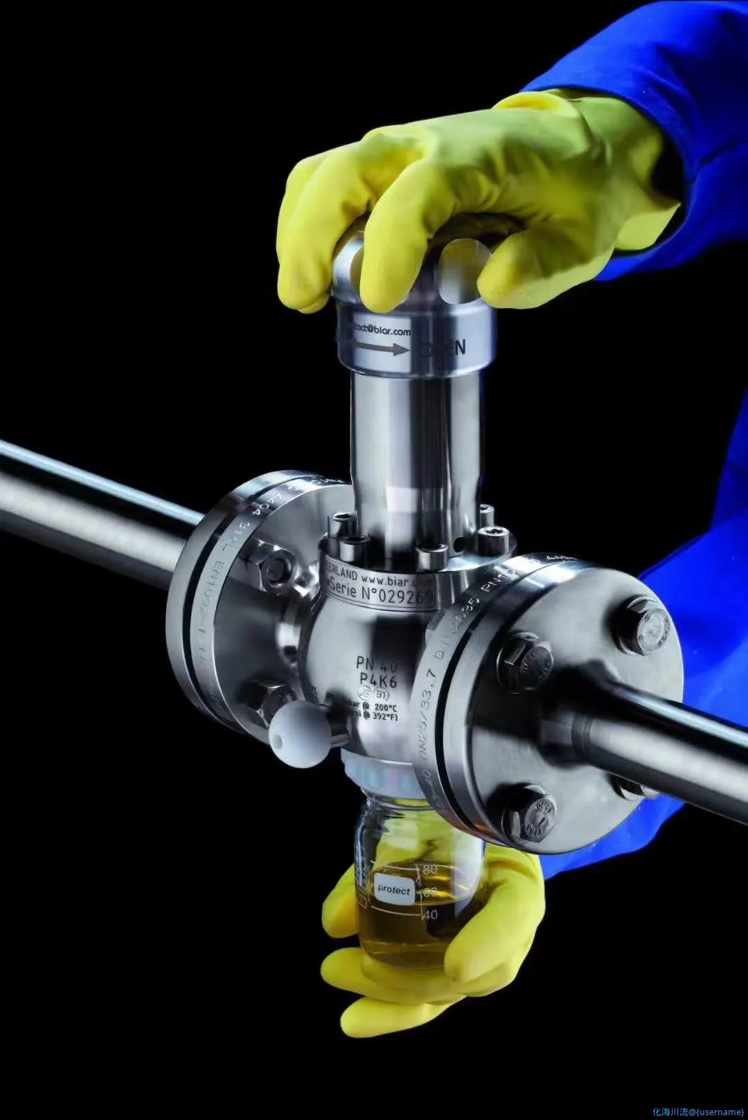

瑞士BiAR密闭取样器取样阀在化工/制药行业有着丰富的应用经验:
制药,原料药厂有丰富的应用经验,酸工况,碱工况;
精细化工:
苯酚丙同,己内酰胺,尼龙66,MDI,TDI,盐酸回收,硫酸,盐酸,氢氧化钠,硫酸an,BDO,化学降解材料,聚碳酸酯,油漆涂料,醋酸,乳液,氯乙酸,VCM装置,氯碱等项目;
特点:在线密闭取样阀/取样器/取样系统,无死区,无残留,降低VOC排放,LDAR检测完全没问题;
适用于液体取样,苯酚,己内酰胺,尼龙66,丙烯腈,PVC氯碱厂,油漆涂料,醋酸乙烯脂,BASF特种化学品,烟台万华MDI TDI,乙二醇,BDO项目液体取样,VCM液体取样,双酚A等;
索取资料,详细了解
