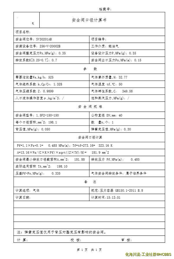

求论坛大神给指导下,什么是安全阀计算书啊?是安全阀厂家出吗?有没有样本给看看啊。

设计图纸的单位计算,这是根据设备用户的进气管口,温度,压力,介质流速,蒸汽泄放量等计算出安全阀大小。给安全阀厂里提供整定压力。

安全阀计算书是根据安全阀的使用工况,如介质的性质(气体的有分子量、绝热指数、密度),设定压力、温度、排放量、是否有背压等条件,根据《API STD 520-I-2014 炼油厂压力泄放装置的尺寸确定、选择和安装 第Ⅰ部分 确定和选择 Sizing, Selection, and Installation of Pressure-Relieving Devices in RefineriesPart I—Sizing and Selection》、《GB/T 12241-2005 安全阀 一般要求》、《HG/T 20570.2-1995 安全阀的设置和选用》等标准结合安全阀本身的特性进行选型计算,然后给出的计算文件就是计算书。

泄放量计算

A

计算书是厂家根据数据表做的技术方案,需要的话,我给你做方案,航天十一所的产品

我编制的安全阀计算表,供试用。计算完后,填写计算书。
