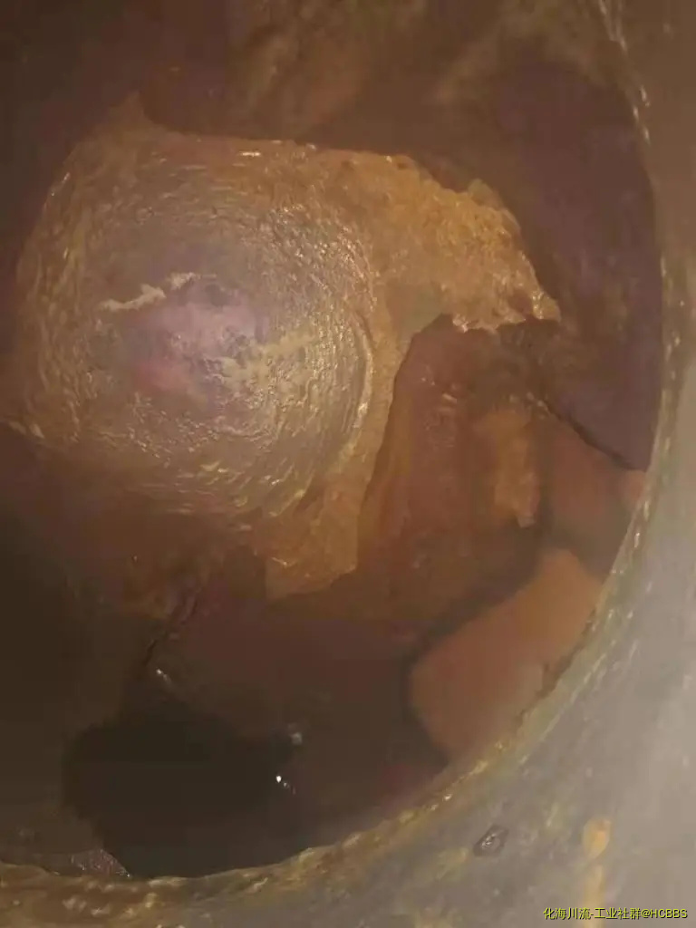

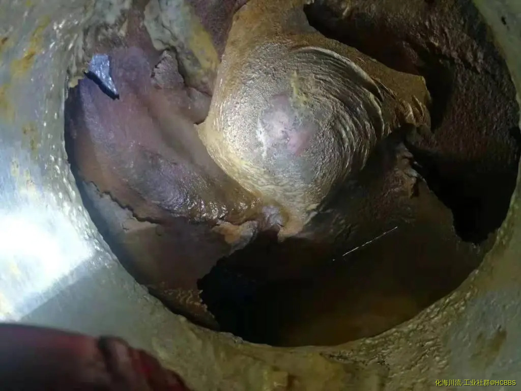

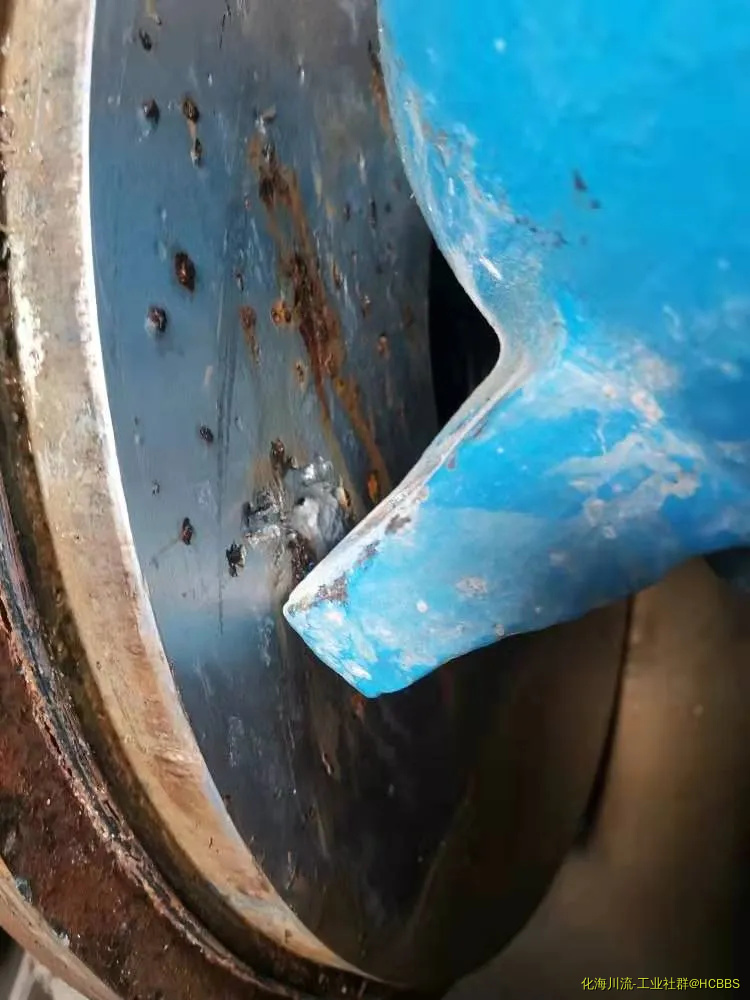

石膏法脱硫,叶轮用了20天,泵盖1年,请各位专家分析一下原因,谢谢! untitled1.webp untitled2.webp untitled3.webp untitled4.webp

简单介绍一下使用条件,介质、温度等。

yangxiaobin137楼主 VIP会员 VIP会员 | 显示全部楼层       最后访问IP山东省
玻璃厂烟气石膏法脱硫

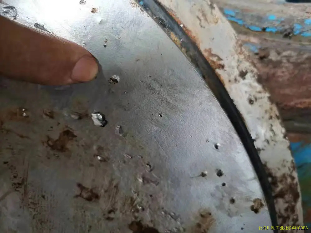

注意看泵盖上有鼓泡现象,是什么原因

泵运行时泵腔内有没有哔哩啪啦的响声
泡沫_ZPTK 发表于 2019-8-9 09:59
泵运行时泵腔内有没有哔哩啪啦的响声
考虑到汽蚀可以解释叶轮,后泵盖是怎么回事呢?又一个个坑,还有鼓包

泵盖可能是铸件质量问题,泵盖什么材质  详情 回复 发表于 2019-8-9 10:28

泵盖可能是铸件质量问题,泵盖什么材质

wx_孔庆保-工业泵、节能技术VIP会员 VIP会员 | 显示全部楼层       最后访问IP江苏省
这是典型的材质不达标所致。即用的料含量没问题,但铸造有问题。

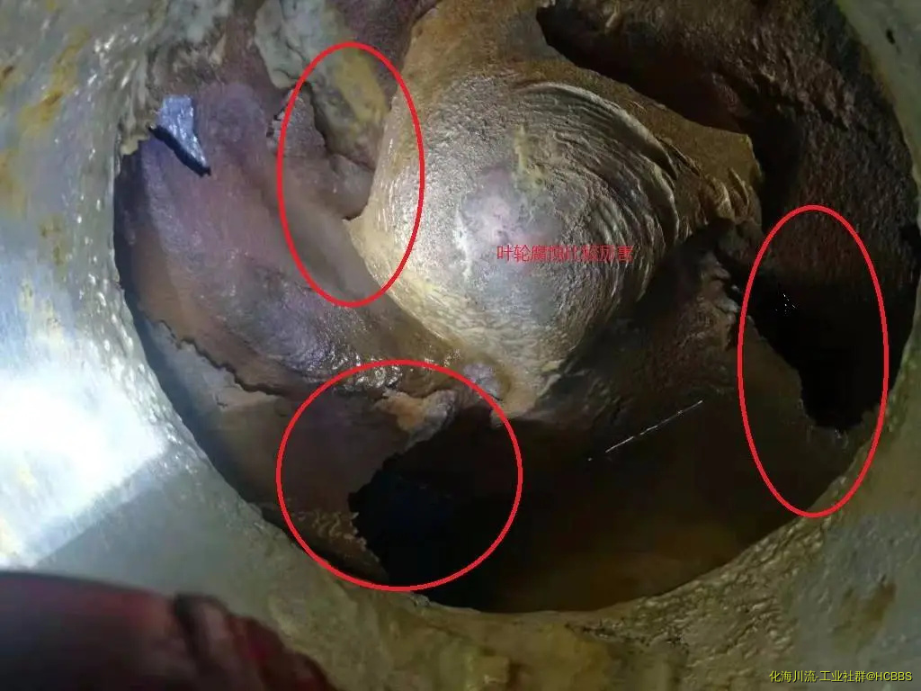

      我们知道这是脱硫过程输送脱硫后湿烟气的机泵。湿法脱硫工艺对烟气中的SO2脱除效率很高,但对造成烟气腐蚀主要成分的SO3脱除效率不高,约20%左右。因此,烟气脱硫后,对设备腐蚀隐患并未消除;相反地,脱硫后的烟气环境(低温、高湿等)可能使腐蚀状况进一步加剧了。 从图片可以看出机泵叶轮被湿烟气加流速与冲击压力的复合作用,产生了介质对金属的冲蚀。
       当金属加速腐蚀到一定时,表面强度下降会产生细小金属碎片打到机泵盖上,造成局部深坑。从图片叶轮腐蚀的状况可以看出。从泵盖上的冲击的痕迹可以看出,不是因介质腐蚀的状态。
发表于 2019-8-10 10:59:26
叶轮腐蚀图片

主要是脱硫浆液的腐蚀加颗粒物磨损,建议及时修复

脱硫设备腐蚀有点蚀、缝隙腐蚀、电化学腐蚀、晶间腐蚀、物理机械腐蚀(应力、疲劳、冲刷等物理过程也是金属腐蚀的关键因素)脱硫行业循环泵采用材料前泵盖:LC500/630II 材质A3   耐磨板 LC500/630 材质 Cr30  泵体LC500/630 材质2605N    叶轮LC500/630 材质Cr30A使用年限1-3年。根据楼上照片反映情况材质选择有问题。

可以换换不锈钢316材质或别的不锈钢材质的叶轮试试
