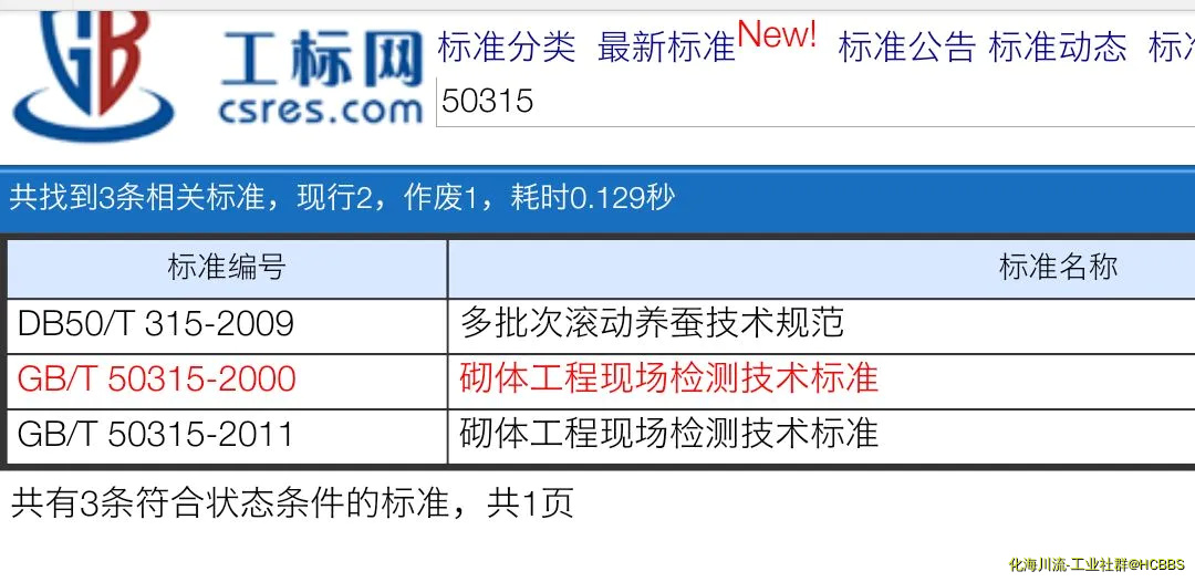

meteor1245VIP会员 VIP会员 | 显示全部楼层       最后访问IP山东省
xilin1987 发表于 2019-07-31 23:52
需要设置,具体查看GB50315-2014,总则!防火设置防火堤,其他设置防护墙。
这个标准号是否正确?有GB/T50315-2011
发表于 2019-8-1 06:49:10
xilin1987VIP会员 VIP会员 | 显示全部楼层       最后访问IP内蒙古自治区
这个GB号没问题
发表于 2019-8-1 07:07:28
没有哦
发表于 2019-8-1 07:10:20
标准号弄错了,应该是:GB50351-2014储罐区防火堤设计规范。但这里面并没有关于液氮储罐的相关描述和要求,因为这是防火设计规范,而液氮不是可燃液体,氮气也不是可燃气体。  详情 回复 发表于 2019-8-2 16:04
