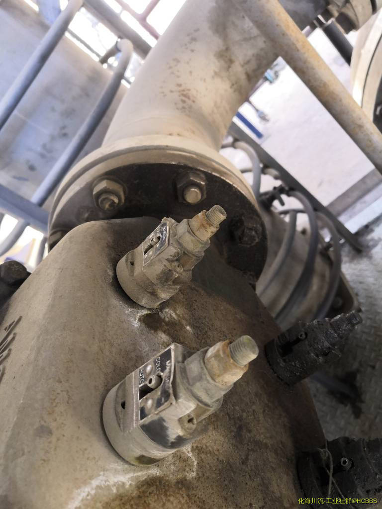

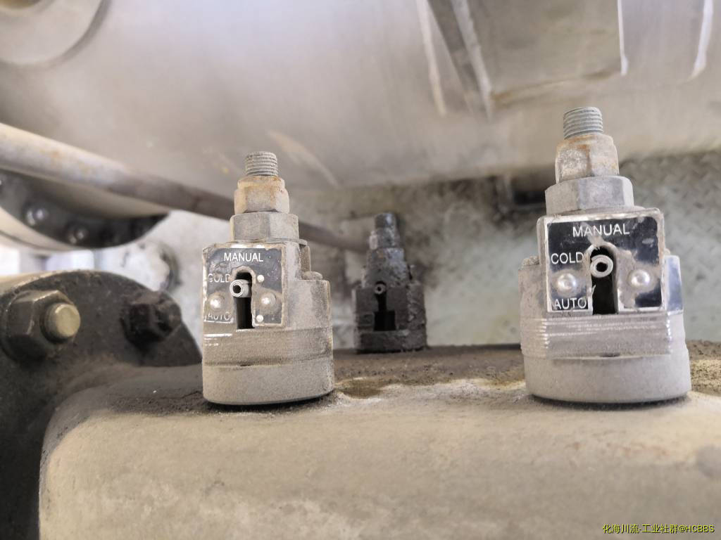

请教各位海友,铭牌上面设定温度46°是什么意思?
调节机构auto,cold,manual作用是什么?什么状况下调整?调整时具体如何操作?
没有说明书

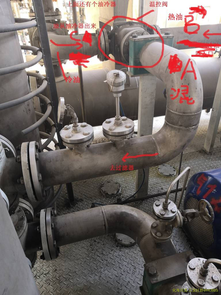

简介--最后一张图标的有点错误,改了下-登录查看全文

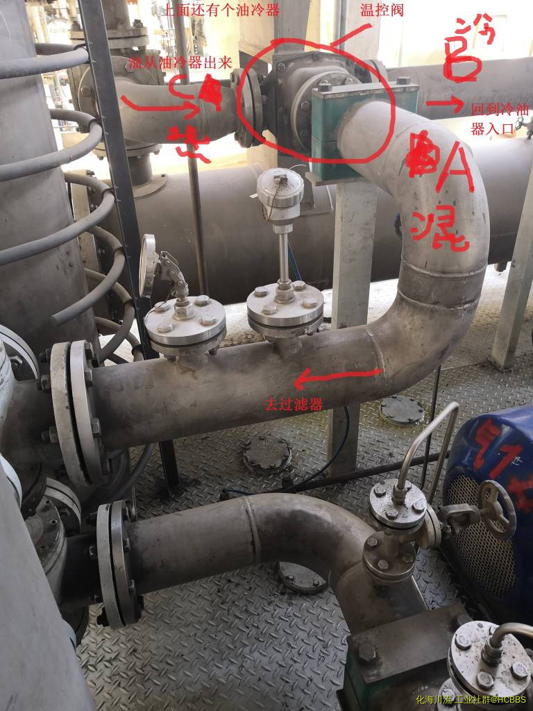

简介--再来一张-登录查看全文

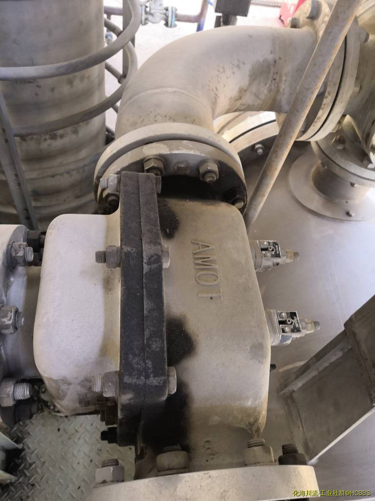

简介--我以前的装置也有这种温控阀,温控阀设定值一般是出厂就设定好的。-登录查看全文

简介--这种带调节机构的温控阀没见过,一般是出厂设定好的。-登录查看全文

简介--上面的46℃是指温控阀的设定值。-登录查看全文

简介--目前的温控阀都是不能调温度的,结构特点决定的,他是油温包驱动的,温度出厂就设定好了。-登录查看全文
