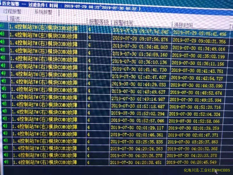

[讨论] mondus通讯为什么在dcs显示时断时通

mondus通讯为什么在dcs显示时断时通,是不是通讯模块的问题

dazhou5756楼主 VIP会员 VIP会员 | 显示全部楼层       最后访问IP山东省
当时com2通讯死机,重启来

做了十几个MODBUS通讯了,没有出现过类似情况。
1、检查通讯线路质量,屏蔽是否良好?线路紧固情况。
2、通讯负荷是否过大?
3、通讯的波特率是否设置过高?
4、设备的接地是否良好?
