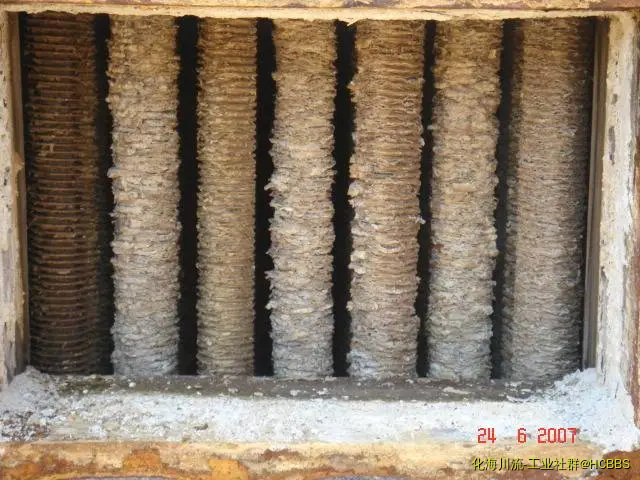

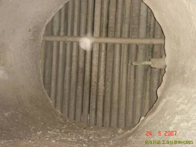

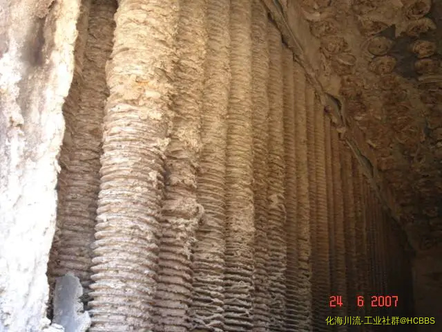

       以下图片是炼油厂加热炉空气预热器使用一年多,热管表面腐蚀与结垢灰垢情况。由于腐蚀与结垢,缩短了热管的使用寿命及降低了传热效率。采用什么防护方法可以解决该问题。
发表于 2019-7-30 15:06:37
热管表面腐蚀与结垢
热管表面腐蚀与结垢
热管表面腐蚀与结垢
热管表面腐蚀与结垢
热管表面腐蚀与结垢
热管表面腐蚀与结垢

看起來不太像是腐蝕,感覺是空氣品質不佳,在加上吸入的空氣入口處未安裝濾網...
至於水氣的話,空氣經過壓縮後應該溫度會升高...水氣不容易產生低溫凝結現象

在上游加装过滤装置,同事根据介质的性质,温度,现场情况判断是否有腐蚀,然后采取相应措施。

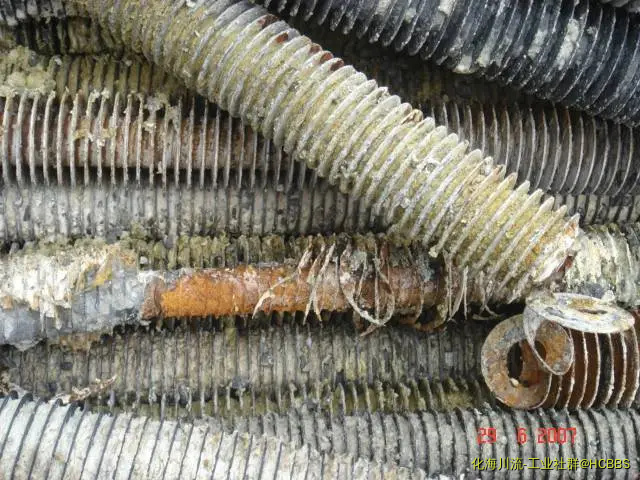

热管不但结灰垢而且翅片也受到腐蚀
热管不但结灰垢而且翅片也受到腐蚀

得定期用吹灰器除灰

加热器前面加无纺布过滤,能过滤部分粉尘。
